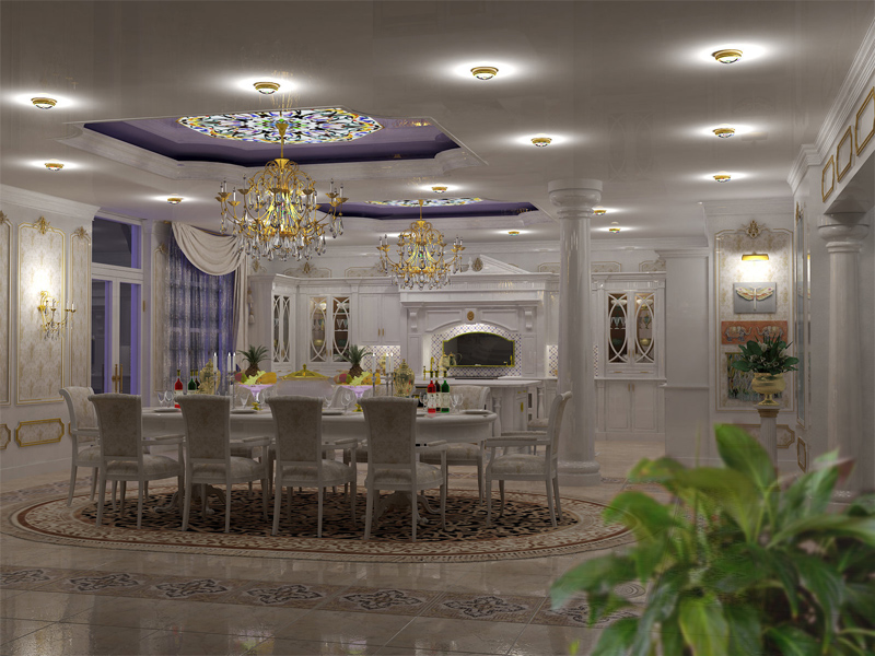

Имхо, автора спасает VRay, он сделал правильный ход, что отошел от ментала.

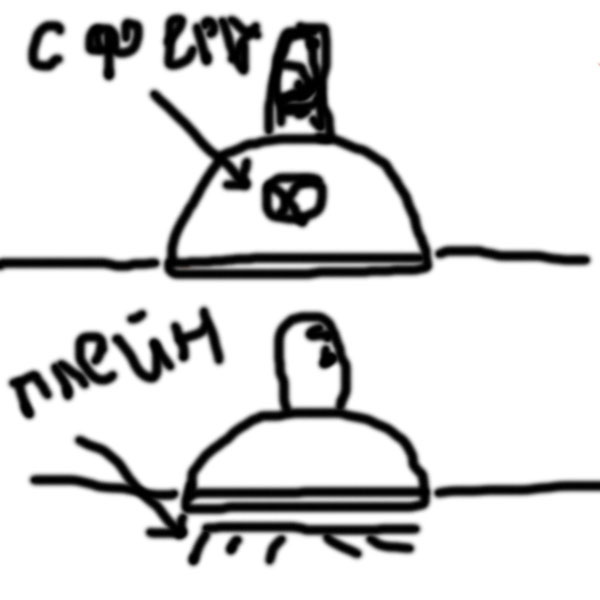

Делаю в Вирее чтобы поупражняться в нем. Когда в ментале делал Нотр Дам, использовал прожекторы mr - работать было приятно так как наглядно был виден прожектор и его световой конус с точкой цели. В Вирее не могу найти такого, может потому что 1.5, может потому что есть возможность подгружать сторонние. Да и с самим светильником - вы писали чтобы я использовал направленную вниз сферу - сферу беру, а как задать ей направление вниз, не вижу ключей. Может в моем Вирее 1.5 и нет такой возможности? Пожалуйста сообщите подробнее о светильниках вирея начальных и свежих версий и есть ли такие, которые в него подгружают дополнительно из вне.
Не сферу, а диск , но надо смотреть конкретную модель, если это рыбий глаз, то да будет как у вас.
Если лампочка за плоским стеклом, то за светов на потолке быть не должно

1. ИМХО, угол "просит", чтобы его больше прикрыли (см. картинку).
2. Стулья скучноватые. Форма хорошая, а текстуры невыразительные. И выглядят так, словно их надули, как воздушные шарики. Возможно, из-за отсутствия даже мелких складочек.
Никак все-таки не могу понять как получить светильник с таргетом в Вирее 1,5. Вижу сферу, но не вижу возможность задать ей направление с таргетом. Диска вообще не вижу. Есть Дом(полукупол), есть плоскость, они с таргетом. И еще никто не ответил есть ли сторонние светильники для Вирея 1,5. В скачанных с интернета сценах в 2009 максе и в вирее 1,5 есть светильники, которые изображены шариком (сферой) с исходящим из него вниз таргетом, но как его получить не знаю.
Наталья, спасибо! Кое в чем наши позиции пока расходятся - все-таки предлагая дать текстуру дерева у мебели, убирая колонны-подставки и сами вазы под цветами и размывая цветы на переднем плане, вы может и невольно, но меняете стиль интерьера к более романтичному. Романтичный - красивый, живописный, как бы "сельско-домашний". Здесь же я придерживаюсь основ дворцового стиля Людовика 14 с симметрией, с рамами, карнизами, вазами и молдингами, но с применением современного, массового, скоростного строительства и использования фабричной, а не ручной технологии. Меня не понимают 90 процентов сайтчан, размазывающих предметы на переднем плане, подражая фотографии. Мне же от созерцания этого размытия хочется промыть глаза чтобы восстановить нормальную четкость зрения. В свою защиту я привожу то, что в 100 процентах картин художников возрождения и классики, вы не найдете такого размытия предметов переднего плана. Это потому, что в их эпоху не было фотоаппарата и они писали то, что видят глаза и обрабатывает мозг. Я не отвергаю варианта подражания фотоснимку, но в данной работе, обрекая себя на полное противостояние сайта, сделаю без подражания, пока что несовершенной в этом плане, фотографии.
Да, в последней сцене материал обивки стульев выглядит не очень выигрошно, сцена при вечернем освещении, но конечно делать складки обивки "под старину" в этой новенькой квартире нельзя, здесь все должно быть новенькое, полированное и блестящее. В сцене с дневным освещением этот материал Дамаск, выглядит у меня лучше.
в вирее 1,5 нет формы диск оказывается :(, можно поставить плейны или поставить сферу см рис свет.jpg

в вирее 1,5 нет формы диск оказывается :(, можно поставить плейны или поставить сферу см рис Посмотреть вложение 213895
Когда рендерю сцену с интернета в которой светильники изображены сферой с таргетом, рендер проходит успешно и вместо моего Вирея 1,5 в окне значится Вирей 1,6. Остается думать, что эта сцена садится в мой комп со своим Виреем? Но светильники пока можно оставить, ведь вы пишите что световой блик на потолке при определенном типе светильника может быть и учитывая что пленка потолка немного зеркальная и что на многочисленных фотографиях такой блик есть.
А что, диафрагму прикрывать уже нельзя? :eek:
Моя позиция - можно все, что делает работу красивой, запоминающейся, интересной. Пример смазывания предметов переднего плана появился не так давно на 2 российских сайтах (4-5лет тому назад). Как инструмент макса, позволяющий создавать этот эффект, человеку представившему его - почет и уважение! Но лично мне уже тогда не понравилось, что смазан предмет на переднем плане, главный в композиции. А еще больше ужасает, что после этого абсолютно все работы, посылаемые в галерею, надо или не надо имели в обязательном порядке такой предмет и это стало неписанным законом при отборе работ - попробуй не сделать, раскритикуют и укажут на необходимость размытия. Диафрагму прикрывайте, пожалуйста, сколько вам покажется необходимым, но не отвергайте работу, в которой это не сделано, иначе вам придется признать неграмотной всю живопись эпохи возрождения, все голландские натюрморты и французскую живопись тоже. А ведь она пережила века. Современная компьютерная графика, несмотря на огромные денежные затраты, пока не может тягаться с гениальностью художников прошлых эпох.
Cherednick
207
Чем больше закрыта диафрагма у фотоаппарата, тем больше глубина резкости, тем меньше размытия. Просто вы сказали (возможно, утрированно) о том, что фотоаппарат всегда размывает, что не совсем так .)
Вот я и пошутил понадеявшись на знание матчасти.
Ну это уже религия, кто-то верит, кто-то нет.
2 111
Хорошо когда люди не замкнуты и умеют пошутить. Но в каждой шутке есть доля правды, я в вопросах профессиональной фотографии ребенок, открывающий в ее возможностях каждый день что то новое. Поэтому спасибо за уточнения насчет диафрагмы. А что касается дороговизны компьютерной графики, прикиньте сколько нужно иметь денег для профессионального занятия ею. Лучше не у нас, а на западе, у нас еще можно пользоваться бесплатными программами. В Париже я был очень удивлен увидев приглашение на работу специалиста в 2002 автокаде. Оказалось что работодателю не по карману последняя версия, а тем более 3д макс.
