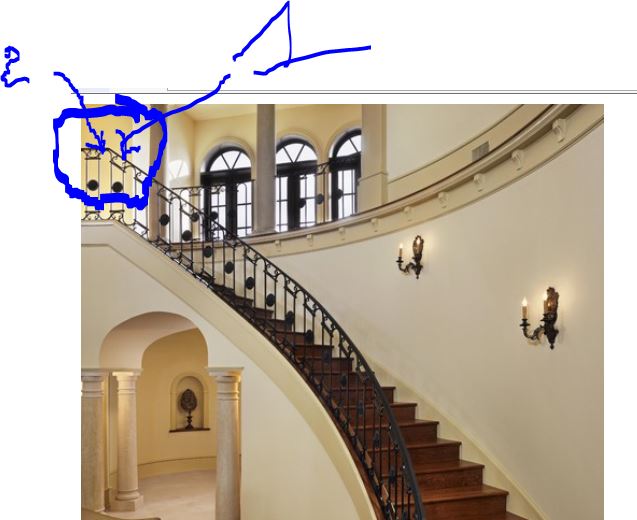

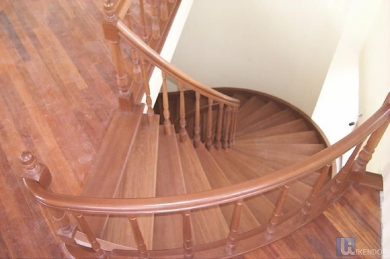

конструктив не верный при переходе с марша на перекрытие должен быть столб Посмотреть вложение 214630
Большое спасибо за уроки и знакомство с дядюшкой Паттоном, а то я думал не wbss ли это. :Goodbye:Не зная этих уроков я делал ограждение примерно по тому же методу. В вашем примере ограждение лестницы деревянное, столбик возможно и пригодится. У меня же оно металлическое, наверно можно обойтись без столбика - вот лишь несколько примеров.
нет без перехода не обойтись
ограждение должно быть из двух частей
1-е идет по маршу лестницы по углу наклона
2-ое идет паралельно перекрытию
можно обойтись и без столба а состыковать между балясинами но суть дела это не меняет
1. Давайте рассмотрим конкретно мой вариант с металлическим ограждением. Думаю вы согласитесь с тем, что частей будет не две, а много. Они по месту будут сварены между собой. Стоек как таковых не будет даже в месте стыковки горизонтальной и наклонной частей. Это потому что рисунок выбран как в примере на фото 610х899_...jpg (это новая гостиница Эрмитаж в Санкт Петербурге) В сваренном виде ограждение уже будет обладать необходимой пространственной жесткостью.

частей может быть много, но групп все равно будет две та которая идет по маршу лестницы и та которая является ограждением перекрытия, а их придется стыковать

За монтажом ограждения лестницы, подобному показанному в файле 610х899-....jpg, я наблюдал в жизни. В мастерской были заготовлены части вензилей и "золотые" вставки. По месту были установлены временные монтажные стойки по которым монтировались стальные прогоны, которые
гнули по месту по расположению этих временных монтажных стоек. Прогоны были сечением примерно 4х30х6000 мм и легко гнулись. Когда все части были сварены между собой, монтажные элементы были удалены, а ограждение уже приобрело необходимую пространственную жесткость. Поэтому тут как-то не приходится говорить о горизонтальной и наклонной частях - ограждение в законченном виде - это одно единое целое. Но не в этом суть, скажите - вам нравится этот дизайн? Мы с хозяином дома хотим остановиться на нем, ваше мнение и мнение других участников ВИПа для нас важно! Буду также очень благодарен если кто-нибудь даст примеры красивых гобеленов по типу кусочка, который виден на этой же фотографии.

Кажется начинаю вас понимать - столбик вы предлагали чтобы упростить мне задачу, так как у меня ограждения находятся под прямым углом друг к другу. Этот узел еще надо будет обдумать потому, что столбик ставить не хочется, может пойду на закругление, пока не знаю.
выбор решения дизайна это выбор хозяина + возможность вписать все это технически в конкретное помещение
конечно единое целое, весь вопрос как соединить правильно
ну время покажет

С ограждением оставим на потом, я замучился, пишу не то - они у меня не под 90 градусов, а плавно по радиусу сопрягаются друг с другом.
