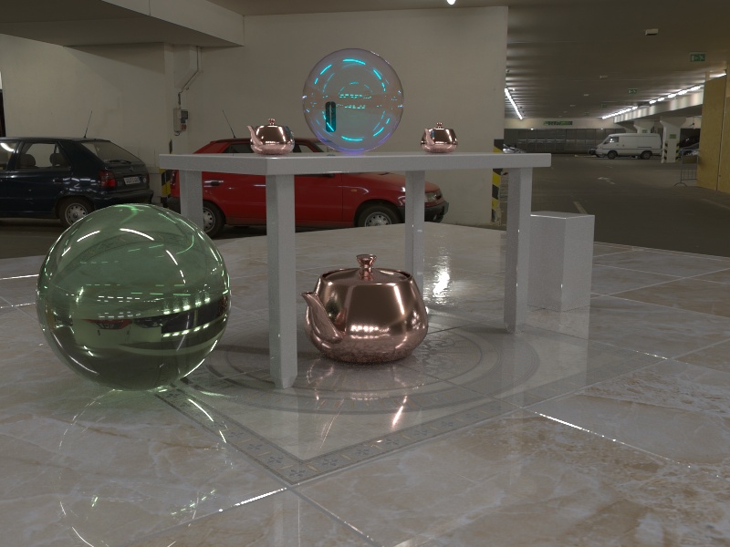

Ну, наконец, могу показать. Здесь новая композиция и полы. Файл Vesher 3 VIP - как вышел из макса.
Файлы Vesher 3 1 и 3 -2 VIP с разной степенью обработки в фотошопе, с одной и двумя вазами. Свечение ламп пока не делал, наметим план дальнейших действий по замечаниям и тогда буду заканчивать.
для заказчика вполне, не нравятся блестящие колонны и молдинги потолка
непонятен свет от люстр,и бра откуда он? текстура пола все таки мала по разрешению + на мой взгляд очень сильный бамп
на ковер я бы кинул дисплейс с маленьким нойзом,но тут надо смотреть вытянет ли железо
еще немного приглушил бы экспозицию
свет в шкафах кухни почему то наполовину
фруктам не хватает сочности цвета
а так вполне

Спасибо, я ожидал замечаний страшнее. Заказчик давно кухню принял с благодарностью. Давайте наметим пути улучшения для галереи. Свет от люстр и бра создают лампы, находящиеся в них. Я писал, что само свечение, которое делаю в фотошопе на этом этапе не делал и сделаю если все остальное будет приемлемо для частников ВИПа. Я попробовал, фотошоп позволяет заметно улучшить пол. А вот с бампом сложнее - надо будет делать рендер пола заново, но это не страшно и можно. Что означает приглушить экспозицию я просто не понимаю, напишите, пожалуйста, подробнее и наверно получится это сделать? Свет в шкафах наполовину из-за разного материала в стеклах - я это исправлю. Фрукты хорошо поддаются фотошопу и можно будет подкрасить в нем. Что еще нужно сделать что бы посылать в галерею? Посылать буду 3 вида, этот и 2 фрагмента. Собираюсь заменить фото стеклянной вазы с тюльпанами на собственную 3д модель. Под наблюдением участников этого ВИПа собираюсь сделать баночку красной икры. Вы хорошо чувствуете архитектуру. Исходя из условия что коробка с колонной не может меняться, что остальное вы бы изменили учитывая этот простой, поточный дизайн?
