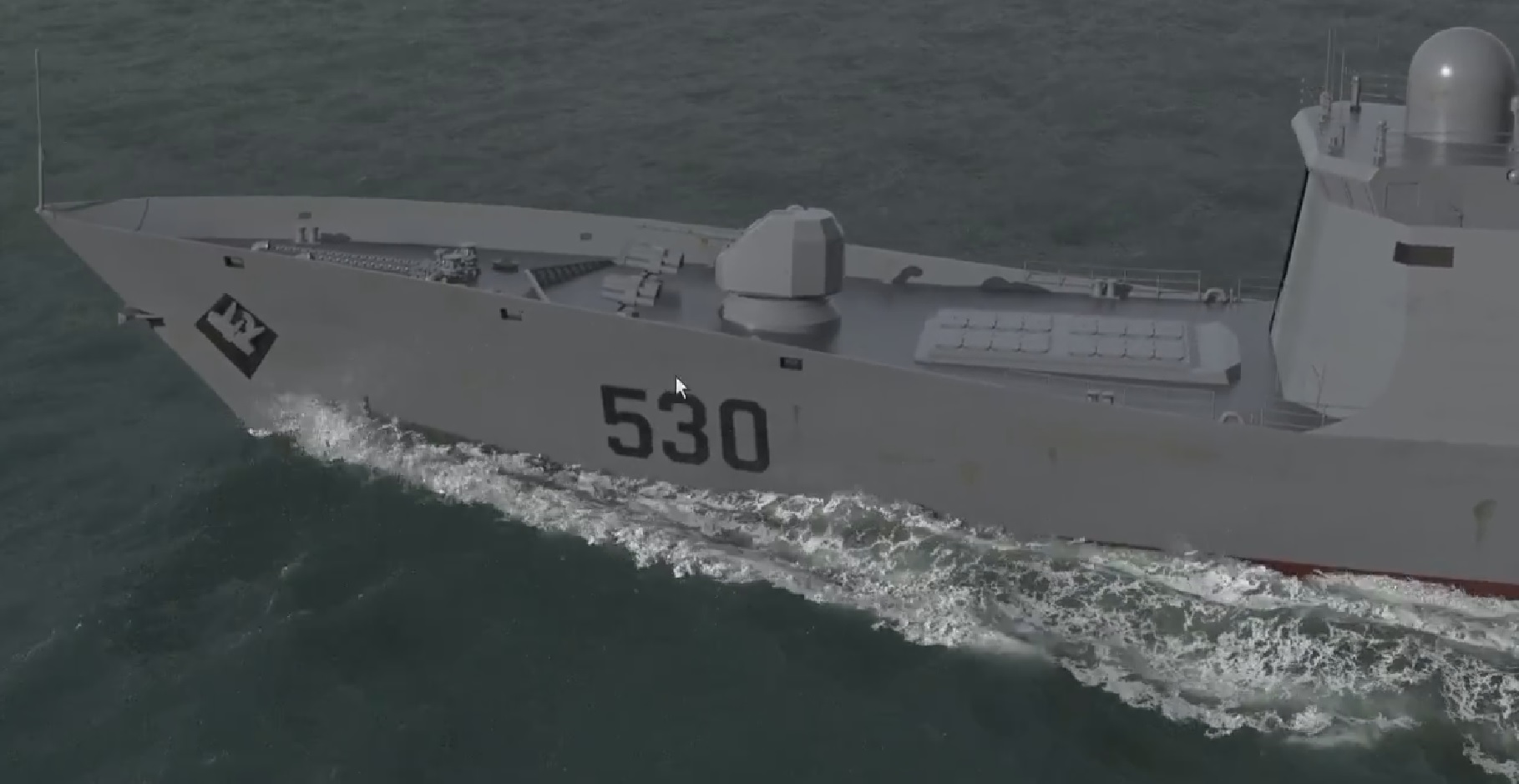

Здравствуйте! Как сделать реалистичную пену идущего корабля, подобно на рисунке? Foam.jpg У меня получилось совсем нереалистичная пена Foam1.jpg В интернете все обыскал, пробую 2 месяца... ну никак не выходит.
Помогите если кто знает... Версия Huodini 16.5

Здравствуйте! Как сделать реалистичную пену идущего корабля, подобно на рисунке? Посмотреть вложение 261747 У меня получилось совсем нереалистичная пена Посмотреть вложение 261748 В интернете все обыскал, пробую 2 месяца... ну никак не выходит.
Почту дай, есть у меня один урок, не мой, разумеется...
