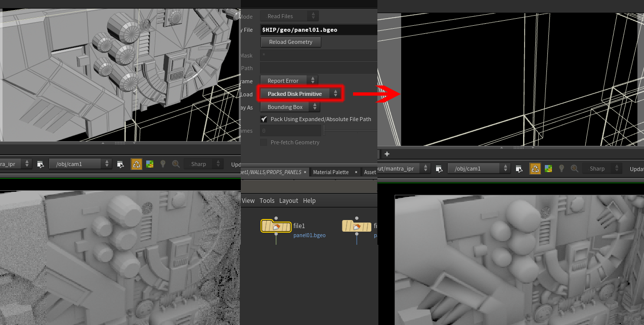

день добрый, коллеги! вопрос#
модель, которая по идее должна быть угловатой, на рендере отображается сильно сглаженной, как-будто изнутри ее надули слегка. как избавиться от этого эффекта?
Сцена представляет из себя размноженные копистэмпом модельки, их 10 тыс штук, поэтому приходится их загружать, как packed disc primitive, и именно в этом режиме они рендерятся сглаженными, если загружать геометрию целиком, сцена умирает.
Сцена представляет из себя размноженные копистэмпом модельки, их 10 тыс штук, поэтому приходится их загружать, как packed disc primitive, и именно в этом режиме они рендерятся сглаженными, если загружать геометрию целиком, сцена умирает. Посмотреть вложение 256573
второй вариант--надо убить нормали поинтовые перед копированием
