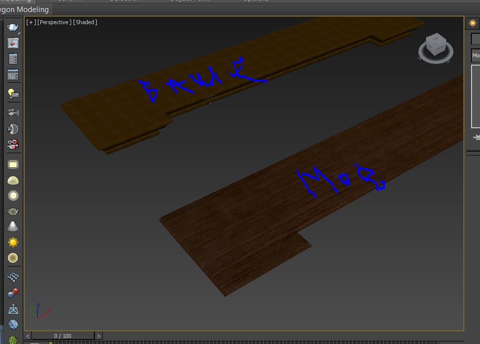

тут какая то непонятка я вижу аккуратный двг и непонятные вещи в 3д
да сермат, а колонна и люстра исключены из него
я ругаю моделирование не потому что мне что то не нравится, а потому что оттекстурировать нормаьно я не могу ,только через отсоеденение и хформ
но это же не нормально
я как бы в курсе но именно здесь что то не так
откуда эти дикие модификаторы map skailer, тут везде обычноuо uvw должно хватать
столешница бог с ней, но просто положенный полигон с текстурой декора компланарно выше моего понимания
интеполяцию нигде не надо включать особенно не понимая для чего она
на примере разница текстурирования
модификаторы итекстуры везде одинаковые если все так переделывать
то проще заново
где то с импортом из автокада что то не так сделали
Видимо вы изменили свой пост, теперь вместо картинки с серматом часть мебели. Про мебель я писал - эти шкафы не мои и явно не автокадовские. Вы отсоединили эту крышку и правильно посадили текстуру, я делал то же самое после замечаний Rebate и Ayfate, но вот эту крышку не заметил, возможно не заметил еще несколько, но для меня проще перепроверить, отсоединить и посадить текстуру правильно чем самостоятельно смоделировать всю кухонную мебель. Мне не важно моя она или интернетовская, важно чтобы в итоге картинка была приемлемой.

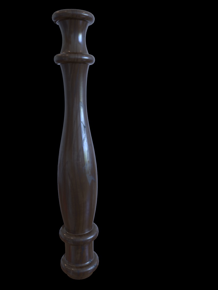

по поводу балясин я делал так
переводил все в поли
выделял элемент (клавиша5) детач как клон
старый элемент удалял
к новому применял x-form и затем uvw map дальше как обычно

Все ясно, иногда мне тоже приходится так делать, но подробнее напишите об x-form , может и знаю, но не понимаю как это. Покажете картинку с текстурой балясины, как она у вас получилась?

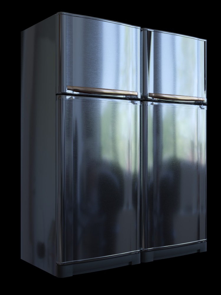

Холодильники примерно так, только немного темнее, ближе к моим.

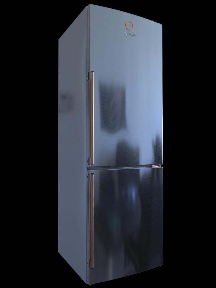

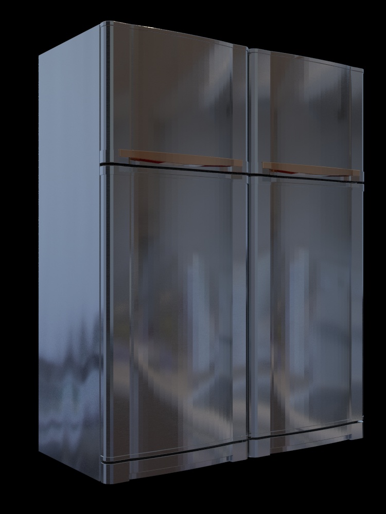

модель вашего холодильника никуда не годится
вот после применения модификатора smooth кое что получше 55.jpg 22.jpg 333.jpg 444.jpg
1 813
Я и сам уже никуда не гожусь:Crying: и тем не менее из представленных вами моделей мне больше нравятся которые из моих сделаны. В средней картинке при увеличении в верхней части дверок горизонтальные разводы, можно чтобы их не было? Нам бы всем хотелось иметь настройки вашего материала, дадите? Если да, то для вирея 1,5 и 2009 макса, это для меня.
1 813
я не понял какие разводы?
Трудновато объяснить на словах и на скрине не знаю как показать, когда просто смотришь на странице - их не видно, когда смотрю отдельную картинку - видно. Да, еще - поверхность должна быть как краска у корпуса автомобиля, полированная, не лощенная, а гладкая. В Менталрее ее хорошо передают материалы архдесинг, в вирее не знаю и у большинства авто в галерее краска не годится, может потому, что в вирее, но вообще-то думаю что и в вирее можно сделать такую. В моем посте 266 довольно хорошо она чувствуется в файле Kuhnya-gerard-butler-original.jpg

я не пойму нужна краска или полированный металл? На примерах вроде как металл

на вашем примере в посте 266 холодильник из стали и я делал ориентируясь на это
картинка в посте 274
в посте 272 вы присылаете пластик под лаком

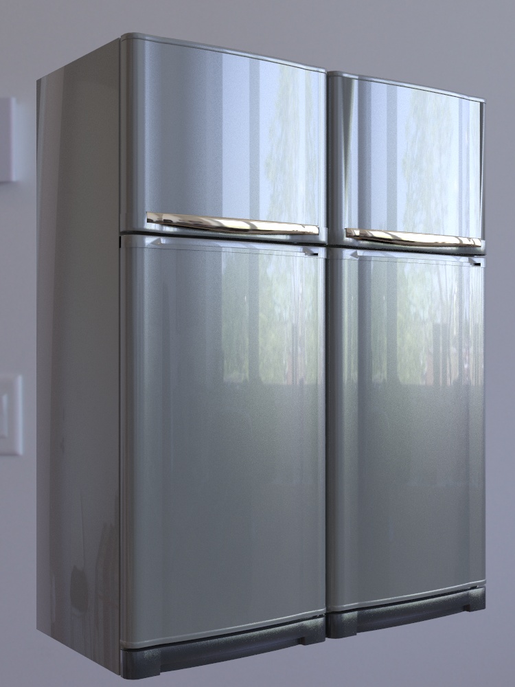

вот то что получилось у меня если устраивает выложу скрины мата Посмотреть вложение 214895
Не понимаю почему вы пишите ПЛАСТИК под лаком? Сейчас, на сколько мне известно, 2 вида корусов - металлические с разными защитно-декоративными отделочными покрытиями и из высокопрочного стекла. Вот пример красивого Bosch из стекла. У лучших мировых производителей нержавейка также имеет такой отделочный слой, позволяющий сделать ее светлее, темнее, с голубым или малиновым оттенком. Другие производители наносят лакокрасочное покрытие которое может также отлично имитировать нержавейку настолько хорошо, что неспециалист в вопросах металловедения не отличит их друг от друга. Мне нравится все, что вы делаете и показываете. Поэтому , пожалуйста, покажите эти настройки материала и если можно, то с вариантом еще поближе к фото samsung-rl55-vgbih1-2.jpg в посте 272, чтобы у него было больше серебристости как у нержавейки.
