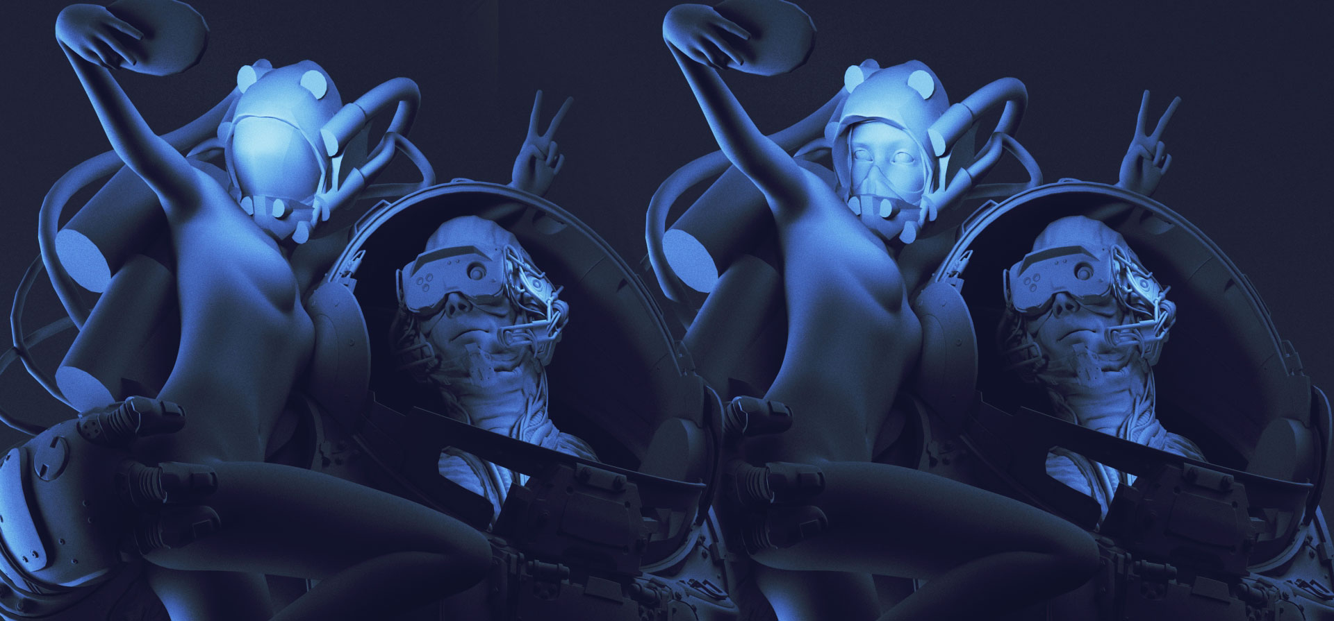

Добрался до персонажей. Слепил бюст пилота.Аквалангистка в процессе, никак не удается выражение лица. Не исключено что девушка будет в непрозрачной маске. Времени мало, и на лепку лица у меня максимум день

Думал скипнуть аквалангистку в пользу бОьшей проработки окружения, но все таки есть желание её доделать. Потрачу на нее пару дней, а там видно будет.
Подкорректировал позу, накидал болванку лица. Пытаюсь наблочить дизайн ребризера и гидрокостюма, не сломав при этом женственный силуэт.

Ахренеть уровень, в смысле мастерства, в смысле детализации, и в смысле скорости.
Спасибо! Да скорость не особо. Я персонажей с первого дня участия потихоньку пилю, просто пришла очередь их зафиналить
