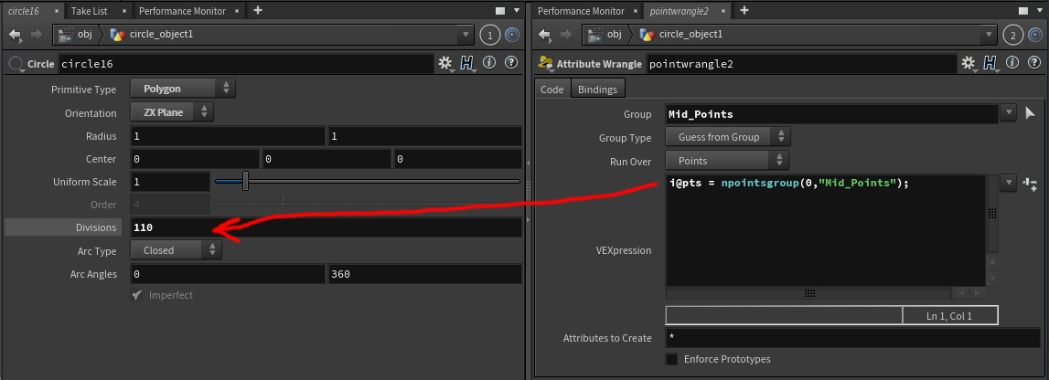

Как можно перенести результат вычисления ноды Wrangle в параметр какой либо другой ноды? Через функцию ченал не получается ( ch( ) ). Пример на картинке

Так вбей в Дивижнс сам атрибут
Выдает приедупреждение если вписываю ченал как показано на картинке.
А если просто ввести название атрибудта @pts то дает значение 1. А это не правильно.
Я толком не знаю как правильно ввести данные.

Фиг его знает, что у тебя в нетворке, мне с телефона не видно, но очевидно, что атрибут не считывается, потому что вводится после создания геометрии, а ченнел не пашет потому, что ты хочешь считать не канал, а атрибут, поэтому делаешь так - в Врангле создаешь канал , то есть i@w =ch('d'); и уже на этот канал ссылаешься, работает 100%

Вот что у меня получается во Врангле, если я правильно понял:
int pts = npointsgroup(0,"Mid_Points");
i@pts = chi("pts");
Канал выдает значение 0 по умолчанию А мне нужно, чтоб выдавал значение найченое с помошью функции nopointsgroup().

Не то ты делаешь. Первую строку выражения отсюда вообще нужно убрать, создав ссылку на канал в коде, надо создать и сам канал в интерфейсе врангла, нажав кнопочку справа, уже в него вписать нужное выражение

В чем должна быть уверенность? И причем тут пойнт-атрибут. Изначально вопрос был:
Я на него ответил. Данный параметр цельночисленное значение, экспрешен используется для переноса целочисленного атрибута из wrangle ноды. В данном случае можно применять не только пойнт-атрибут но и любой из prim, detail, vertex. Все зависит от задачи и главное что бы тип атрибута и тип параметра совпадал.
24
Спасибо! Разобрался.
Так и сделал. Вписал туда npointsgroup(0,"Mid_Points"), потом поставил ченал в нужное мне поле ссылаясь на данный результат и почти заработало. Почти, потому что выдало ошибку, что у меня полкчается бесконечная рекурсия. Пришлось в другом месте сделать Врангл но принцып остался тем же самым.
