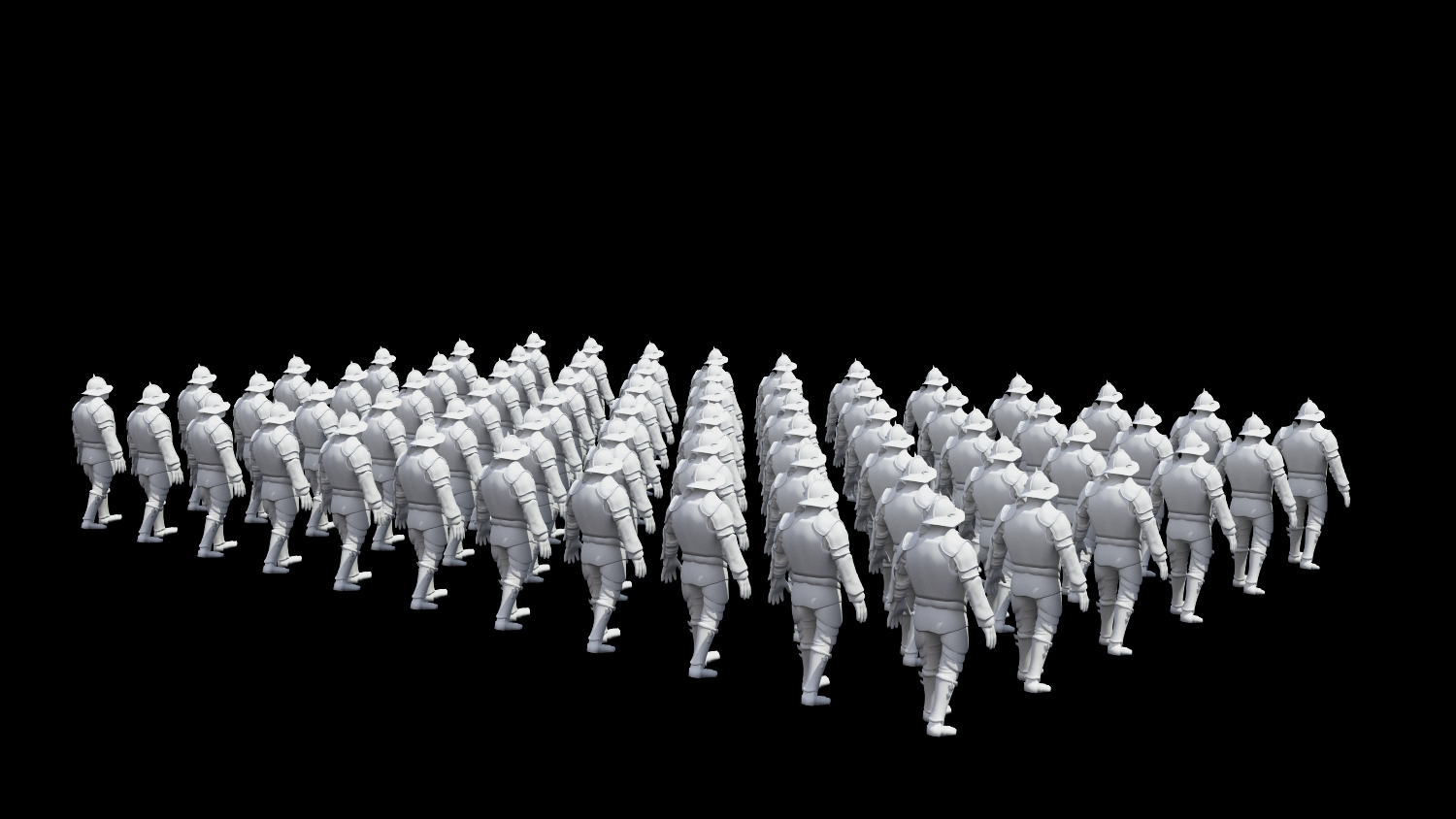

да, то первые пробы, уже получше получается, недельку по 2 часа в день в позы ставить буду и поставлю думаю, щас уже получше, но другие косяки) не сохранились текстурные координаты, но с этим разберусь думаю, а косяки транспоуза и работу ручками я уже понял) http://clip2net.com/s/i6DwSx

продолжаю тесты с позами) уже не так страшно как было) но пока далеко не то что нужно🙂
Если честно, то я сам пока не представляю, как можно поставить транспоузом в позу перса с большим кол-вом деталей (отдельным элементам). Сейчас попробовал на модели моего грека - такая куча косяков со всеми мелкими объектами типа заклепок (а на этой модели их еще совсем мало), что их потом править тоже самое что по новой размещать, если не хуже. Может у кого-то есть дельный урок по данному вопросу?

пока так оставлю) щас буду ставить в позы армию, и по чуть копировать, а там уже посмотрю, если подойдет то еще что то добавлю))

пытаюсь ставить в позы в збраше, суть понял) но руку на этом нужно набить, а то пока моим оркам срочно нужен травматолог) но думаю как то поставлю)

Ну там как ни крути, а косяков будет масса после транспоуза - ручками по любому приходится много править.
