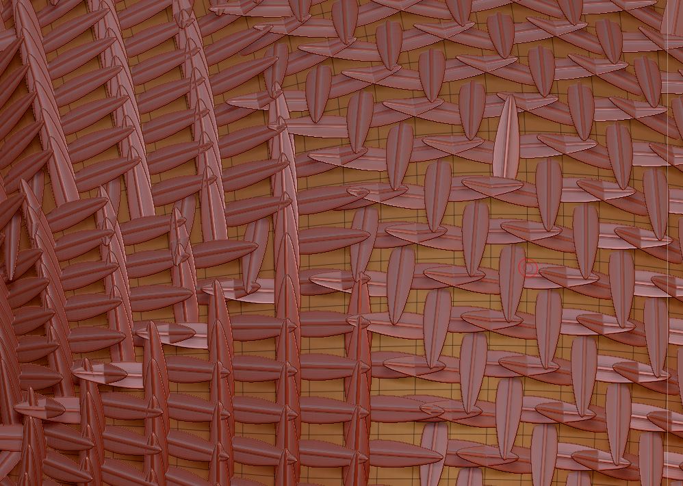

Здравствуйте. У меня такой вопрос при использование, NANOMESH у меня (в данном случае перья) ложатся не все по одной направляющей а через раз, есть возможность их все поставить по одной направляющей но их слишком много, как их все с разу направить по определееной направляющей
88
Димас ЗюбрашПоробуй перед прим.наномеш в tool-geometry-modify topology -align edge (возле микромеш)
Спс, на 90% помогло , часть все равно в другую сторону, но их можно отдельно повернуть, а что это и почему так подействовало ?
64
да.изолируй c пом.лассо ,течто остались и там рядом spin edge.или в змоделлере тоже можно ориентацию эджа менять.. спин вроде тоже...щас нет подрукой посмотреть
58
Андрей АфанасьевЗдравствуйте. У меня такой вопрос при использование, NANOMESH у меня (в данном случае перья) ложатся не все по одной направляющей а через раз, есть возможность их все поставить по одной направляющей но их слишком много, как их все с разу направить по определееной направляющей
Как вариант можно в настройках наномеша клацнуть на едж бай нормалс или как то так и потом манипулировать от этого положения, вечером дома посмотрю скажу точнее
