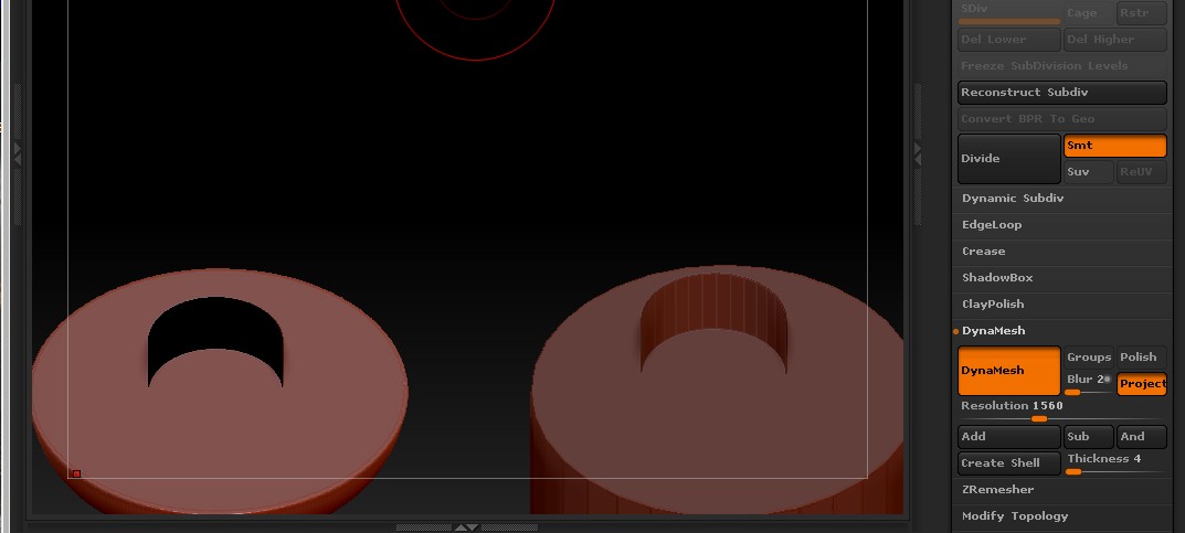

Доброго всем дня)Возникли трудности с созданием оболочки высокодетализированной модели для 3D принтера.Как обычно добавляю с Alt любой инсерт меш...и он чернеет(!).При пересчёте Create Shell внутри оболочка не создаётся. Для эксперимента добавляю в сцену примитив,динамешу...добавляю с Alt инсерт меш...и он светлый(!) И оболочка создаётся как положено.Пробовал в версиях программы 4R7 p2 и 4R7 p3.И там и там так же .Значит похоже не глюк программы. 2016-06-16_091549.jpg а я чего то не знаю))Выводил модель в формате obj и STL...возвращал...та же проблема.
Есть ли альтернативные варианты создания оболочки?
Доброго всем дня)Возникли трудности с созданием оболочки высокодетализированной модели для 3D принтера.Как обычно добавляю с Alt любой инсерт меш...и он чернеет(!).При пересчёте Create Shell внутри оболочка не создаётся. Для эксперимента добавляю в сцену примитив,динамешу...добавляю с Alt инсерт меш...и он светлый(!) И оболочка создаётся как положено.Пробовал в версиях программы 4R7 p2 и 4R7 p3.И там и там так же .Значит похоже не глюк программы. Посмотреть вложение 227269 а я чего то не знаю))Выводил модель в формате obj и STL...возвращал...та же проблема.
Как мне кажется модель, то и нужно переводить в данимеш для шела, есть способ еще один геморройный малость и парой могут быть косяки в геометрии, которые я правил либо нетфабом или бесплатным онлайн сервисом от Майкрософт, суть способа в том чтобы использовать экструд через z modeler, машинка нужна мощная ибо создаёт браш это не путём расчёта, а в режиме реального времени, в настройках самого моделера нужно выставлять конечные значения для экстуда или кумеша путём выдавливания нужной глубины на примитивной болванке сабтула а потом уже только на основной модели. Причём самое важное это сохранить последовательности создания оболочки, т.е. должно быть понятно брашу куда эта выдавливаемость будет происходить, поясняю, например если наружу то будет искажение основной формы, соответственно будет необходимо сделать флип фейс в нужную сторону дабы избежать косяков внешней оболочки полигонов и экструдить как бы во внутрь самой модели, надеюсь понятно объяснил. А вообще некоторая техника 3D печати сейчас автоматом задаёт состояние оболочки без отверстий наружу, путём создания сетчатой структуры внутри модели.

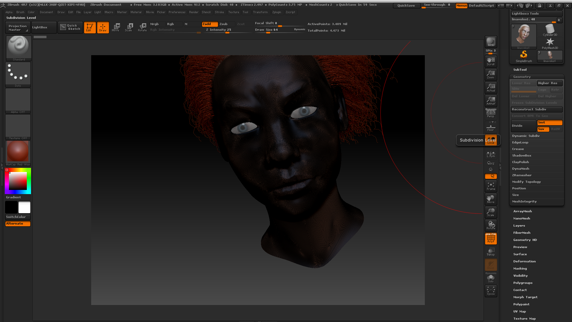

Мне нужен низкий уровень сабдивов для создания юви и карт. Как добавить его? Юви карта не создаеться, выдает ошибку Посмотреть вложение 227958
Дублируешь нужный сабтул, на дубликате используешь zremesher, потом оставляешь видимыми оригинал и отремешенный дубликат, делаешь активным дубликат, и нажимаешь projectall добавляешь еще сабдив и опять прожект и так сколько тебе уровней нужно. Если есть полипэинт он также прожектится на дубликат о чём придётся согласится при нажатии на прожект.
