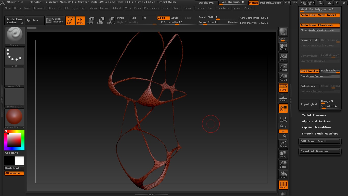

Создал одежду путем экстракта, т.е. меш как обычно получился полый. Лассом скрыл по кругу линию фэйсов, автогрупп по нормалам выделил только те фэйсы, которые идут вверх от скрытой линии. А мне надо удалить полностью весь меш, который внутри. Да и забыл как по полигруппам удалять. )))
Не, не получается. При двойном клике просто скрывается кольцо фэйсов на внутренней стороне и всё. Del Hidden - ничего на дает. Кстати, а чем кликать? Две кисти должны быть в режиме лассо?
но на скриншоте нет ни внутренней, ни внешней поверхности, ни кромки , это одна сплошная поверхность - одного цвета, вот быстрый пример - это готовый из збраша тул, маска ,экстракт, зеленая кромка и две поверхности фиолетового цвета, клик по внутренней два раза, она скрывается, делит хидден - внутренняя удаляется, остается внешняя поверхность и кромка.
данмурпо внутренней поверхности клик Ctrl+Shift 2раза
Да, таким образом можно отделять внутреннюю часть. И делать это надо сразу после экстракта. Тогда все получается. 🙂
А потом уже скидывать полигоны зремешером и работать кистями.
На будущее буду знать. ))
А в моем-то случае как быть? Столько одежды понаделано...
Самое интересное, что как-то раньше получалось отделить внутреннюю стенку после всех этих манипуляций ))))

это наверное через деление на полигруппы во вкладке полигрупс -группВизибл - он выделяет видимые полигоны в отдельные полигруппы, затем маскирование- делит хидден, но здесь по сути труба с двойной стенкой я не знаю как маскировать не задев обе поверхности.
Если так дорог сабтул, наверно лучше не спеша удалить кликая по полигонам (скриншот), ZModeller - курсор на полигон -шифт - открывается вкладка -выбрать делит-э сингл поли , удалить полигон.
Или сделать очень быстро снять новый экстракт, сделать зремеш, удалить внутреннюю, оставив кромку с внешней и наложив этот новый на тот старый через Project снять весь скульптинг на новый сабтул. Сабтул будет плотно прилегать к тулу, без зазоров и лишних скрытых полигонов.
Лассом скрываешь, и удаляешь сразу спрятанные полосы, остались половинки внутр. и внешн. потом автогрупп он автоматом разделённые поделит скрываешь нужную и опять дел хидден. А что касается спирали на бёдрах, если быстро то кистью zremesher guides начинаешь вести курву поперек бедра как должна идти сетка зажимаешь шифт и выводить за пределы меша он тебе делает кольцо автоматом, потом выставляешь в zremesher'e таргет каунт такое же число поликов как исходная модель и ремешишь .

Князь МДа, спасибо, я понял вариантов много. Надо во всем разбираться.
Это, наверно, как раз тот случай, когда быстрее будет сделать всё заново. 🙂

А здесь наверно можно попробовать тот вариант с змоделлер - полигруп и полилуп удаление полигонов полосами, ну а если не выйдет, то сделать заново, повторение - мать учения, тем более когда здесь такой геморрой с переделыванием.
