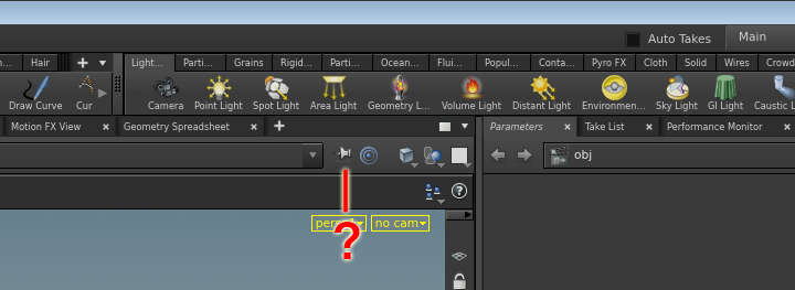

Извините за вопрос, который может показаться совсем уж нубским, но все же:
за что отвечает эта кнопка, following_selection?
Поиск по гуглю конкретно по этим словам ничего не дает, на англоязычных форумах обсуждают "follow selection", по-видимому, это эта кнопка и есть, но из обсуждений ее значение от меня ускользает.
Смотрю уроки по Гудини уже пару месяцев, лишь сейчас лектор в одном из них ее задействовал, а я не понимаю, для чего конкретно.
Объясните, плиз.
P.S. Все, уже разобрался, кажется, спасибо.
Объясните, плиз.
