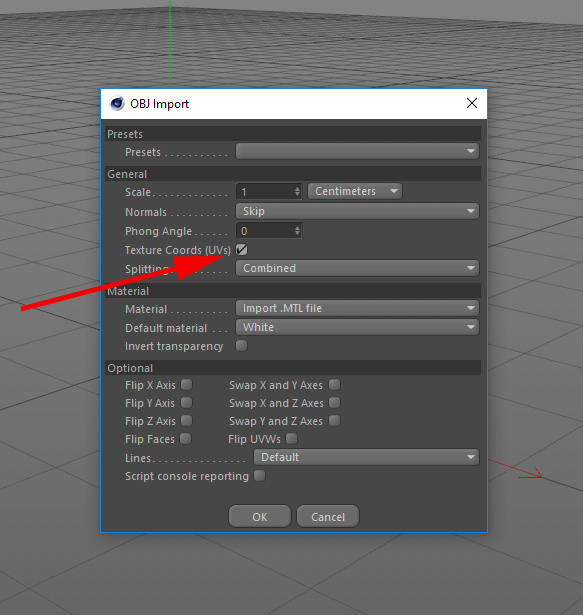

Возможно я пропускаю именно эту галочку,где я должен ее поставить?
И вот тут цветная модель это .fbx из mixamo а черная это ее копия , но с удаленным тегом,можно ли как-то узнать, что это за тег и как его сделать?
39
Удаленный тэг это и есть пресловутые координаты UV без которых программа не знает как накладывать текстуру. Галочка видна когда вы импортируете модель. uv.jpg
