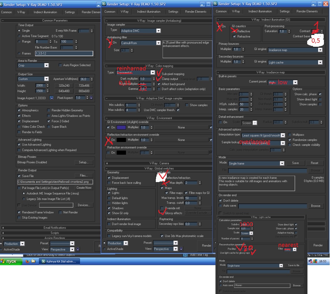

Ayfatа почему бы и на рефракт тоже 2.5 не оставить? хрусталь же. Хотя разницы заметно скорее всего не будет, это верно.
Плюс в настройках вирея также поставьте гамму 2,2.
Reflection\refraction max depth = 5
Включите glossy effects, куда же без них...
В настройках вирея также поставьте гамму 2,2 - это там, где wbss показал или где-то в другом месте?
Включите glossy effects - есть галочка в настройках рендера - пробовал получается плохо, но может где-то других местах?

damienВ настройках вирея также поставьте гамму 2,2 - это там, где wbss показал или где-то в другом месте?
нет, wbss показал настройки гаммы самого макса. Я же говорю про гамму в настройках вирея, в свитке color mapping (вкладка vray в настройках рендера).
damienВключите glossy effects - есть галочка в настройках рендера - пробовал получается плохо, но может где-то других местах?
Если получается плохо - значит плохо настроены материалы. Без галочки глосси считайте что все параметры glossiness на всех материалах у вас =1, в не зависимости какие цифры там указаны.
Вот пример одного и того же материала с выставленным параметром reflection glossiness = 0.8. При включенной и выключенной галке glossy effects соответственно:

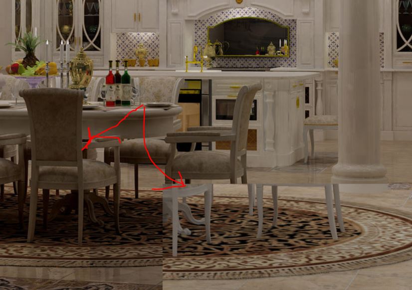

В этом посте я на фоне прежней картинки показываю изменения, которые вводил по мере поступления ваших советов и советов Ayfat. У люстры на переднем плане стекло по вашим рекомендациям, но без учета уточнений раздела Гаммы. Дальняя люстра не тронута, она со старым стеклом. Темный уголок со стрекозой - с измененной гаммой настройках макса, а правый нижний угол с участком пола уже с изменениями гаммы в настройках Макса и Вирея, здесь уже поставлена галочка на Глосси в настройках рендера. Результат мне не нравится тем, что потеряна сочность и контрастность картинки, она какая-то белесая, с выцветшими красками, не объемная, тени совсем не видны, хотя у всех светильников они включены. Если раньше во время рендера в его окне шло правдивое, насыщенное изображение, то сейчас оно очень светлое и лишь уже в фотошопе немного темнее. Сложно работать. Причиной может быть то, что для ускорения вы предложили упрощенные настройки промежуточного рендера. Но у меня просьба - давайте затратим больше времени на финальные настройки - так мы быстрее придем к хорошему результату, ведь еще и с золотом надо поработать и заказчик уже беснуется, ему срочно нужен холл с лестницей. Макс ругается на галочку в Колор Мэпинг - она действительно нужна? И еще - все ли учтено и правильно у меня в окне, где я даю название картинки и ее тип? И последняя неприятность, которую я давно заметил и не знаю как от нее избавиться - это появление светлого пиксельного "песка", когда включаю галочку на Глосси в настройках рендера. Это хорошо заметно на новом участке пола при небольшом увеличении картинки. Очень надеюсь на ваше понимание и помощь ускорении процесса. Тут еще дело в том, что этот дом не тот, который мне хотелось бы делать для души и галереи так как его стиль устоявшаяся американская традиция для быстрого и сравнительно недорогого строительства, а хочется заняться более одушевленным и творческим.

пока у меня только один вопрос: почему вы пользуетесь стандартным максовским
фрейм буфером? Откройте родной вреевский.

>wbss Это от отсутствия опыта с Виреем, у меня страх перед виреевским. Но попробую. А тут еще ведь и вид положено брать из камеры... Но у меня камера не вирееская, стоит брать виреевскую и как получить вид тот же, что и в моих камерах, что бы было побыстрее?

В долгосрочной перспективе конечно лучше переходить на виреевскую и привыкать к ней, а так можно и на максовской остаться - на картинку это никак не повлияет.
damienРезультат мне не нравится тем, что потеряна сочность и контрастность картинки, она какая-то белесая, с выцветшими красками, не объемная, тени совсем не видны, хотя у всех светильников они включены.
Переходите на виреевский фреймбуффер как и посоветовал wbss, когда пользуетесь максовским у вас гамма 2,2 два раза накладывается, поэтому и выбелено.
damienИ последняя неприятность, которую я давно заметил и не знаю как от нее избавиться - это появление светлого пиксельного "песка", когда включаю галочку на Глосси в настройках рендера.
Я понимаю о чем вы, но на ваших картинках я этого не вижу) Можете показать материал пола, посмотрим все ли там на месте.
damienНо у меня просьба - давайте затратим больше времени на финальные настройки - так мы быстрее придем к хорошему результату
Финальные настройки на самом деле имеет смысл использовать только когда рендерите финальную картинку, или это просто трата времени. Для финальных:
  • оставьте настройки Irradiance map в пресете High,
  • Lightcache верните на 2000,
  • галка use lightcache for glossy rays ускорит ваш рендер, но внесет некоторую погрешность в отражения, если не заметите разницы - можно оставить включенной,
  • в параметрах adaptive DMC sampler поставьте 8 вместо 4, но это только для финалки, оно замедлит рендер, но позволит избавиться от лесенок в местах с сильным контрастом.
А еще вы не показывали нам вкладку settings, там тоже важные настройки.

я не помню, а как настраивать экспозицию в врай 1,5 со стандартной камерой? вроде как
в нем еще не было врай экспоже контроль? Выкручивать источники света или мультплеер в колор маппинге?
Ayfat
62
wbssВыкручивать источники света или мультплеер в колор маппинге?
ну да, просто раз уж у damien настроены максовские и заказчик торопит, то можно и не спешить с переходом на виреевские)
Кстати вообще на будущее совет - переходите уже на последнюю версию вирея, чего на 1.5 сидеть) Если имеется возможность, конечно

По пункту 2: Выбелено не только о фреймбуфере, но и в картинке, а когда её загружаю в фотошоп, она немного темнее, но все-равно противненькая, смазанная, нет теней, запиксельная.
По пункту 3: Материал пола покажу попозже, сейчас комп на рендере, но пиксельный песок хорошо виден в новом, светлом участке - он внизу, справа. На старом полу этого не было.
Спасибо за разъяснение о финальных настройках - мне же важно знать какие финальные, а какие нет.
Так как идет рендер, не могу сориентироваться где settings, если в customise, то обязательно покажу.
Ayfat
62
settings - это вкладка в настройках рендера, там же где вкладки vray, common и т.д.
damienПо пункту 2: Выбелено не только о фреймбуфере, но и в картинке, а когда её загружаю в фотошоп, она немного темнее, но все-равно противненькая, смазанная, нет теней, запиксельная.
прикладывайте скрин фреймбуффера(виреевского) и сохраненной картинки. У вас вроде бы все верно настроено, должно идентично сохраняться. На всякий случай можно в окошке сохранения указывать override=1.
damienМакс ругается на галочку в Колор Мэпинг - она действительно нужна?
Да, она немного сужает диапазон, но вы этого не заметите, т.к. сохраняете в 8-битный png. А рендер с ней быстрее.

Settings прикладыаю.
К виреескому фбуферу еще не подошел, но это не так важно потому что вы пишите, что качество от него не зависит. С ним попозже, но плохое качество картинки видно не вооруженным глазом.
Override=1 - попробую, спасибо!
На скрине в посте 64 файл Obsh.jpg видно, там я сохраняю в png 24bit, не в 8-битный или я что-то не допонял?
Ayfat
62
8-бит (256 значений) на каждый из трех rgb каналов итого 24. В настройках можете поставить для финального noise threshold 0.005. Оперативной памяти у вас сколько? В dynamic memory limit должно стоять значение примерно равное количеству памяти, которое у вас свободно перед рендером.

damienК виреескому фбуферу еще не подошел, но это не так важно
это супер важно, а то получается как лоскутное одеяло. Кусок настроек от одного вывод картинки от другого. Каша получается. Тем более родной буфер ни куда не денется его можно открыть в любой момент(только зачем?)🙂
2 157
Ayfat8-бит (256 значений) на каждый из трех rgb каналов итого 24. В настройках можете поставить для финального noise threshold 0.005. Оперативной памяти у вас сколько? В dynamic memory limit должно стоять значение примерно равное количеству памяти, которое у вас свободно перед рендером.
Я не понял, подскажите еще - мои 24бит в png не годятся и надо где-то поставить другое значение?
noise threshold 0.005 - поставлю.
Оперативки 3000.
За dynamic memory limit спасибо, я его не мог найти, в Ментале есть такое, искал и в вирее и не нашел, название потому что другое.

damienЯ не понял, подскажите еще - мои 24бит в png не годятся и надо где-то поставить другое значение?
нет-нет, все у вас правильно выбрано)

Обещаю включить его завтра, сегодня я упал духом так как ожидал от гаммы улучшение, а получилось наоборот. Теперь для меня очень важно знать: настройки стекла люстр, которые вы дали - финальные или "тянем кота за хвост"? Оно мне приятно что светлее и нежнее, но жаль что пропали радужные синие, желтые, зеленые и красные светящиеся точки. Может их можно вернуть, может надо включить каустику?
45
damienОбещаю включить его завтра, сегодня я упал духом так как ожидал от гаммы улучшение, а получилось наоборот. Теперь для меня очень важно знать: настройки стекла люстр, которые вы дали - финальные или "тянем кота за хвост"? Оно мне приятно что светлее и нежнее, но жаль что пропали радужные синие, желтые, зеленые и красные светящиеся точки. Может их можно вернуть, может надо включить каустику?
каустику ни в коем случае!!!! Не понял про какие точки идет речь. У меня еще один вопрос: Каркас стульев должен быть белым или нет? А то с измененной гаммой он белый, а на ваших предыдущих рендерах какой то темный.
2 157
Если смотреть в жизни на хороший хрусталь, то глаз видит в его гранях преломленное, светящееся свечение, ну как в радуге. В современном искусственном стекле это свечение часто бывает еще еще сильнее, что выдает его и позволяет отличить его от настоящего хрусталя. Вот об этих светящихся точках я писал. В галерее я что-то не припомню так хорошо сделанное стекло люстр, все видимо, ориентируются на фотографию. А зачастую фотография дает очень даже плохое изображение стекла. Профессиональный фотограф, если делает фото люстры для хорошего каталога учитывает, что даже снимки очень дорогого фотоаппарата, надо еще обработать, предположим, в фотошопе чтобы люстра "заиграла" и понравилась покупателю или зрителю.
Один вариант мебели хочется представить как полированное с толстым лаковым слоем не совсем белого, а чуть сероватого теплого оттенка. Известно же что в интерьерах совсем яркий белый цвет не используют, он сероват, но настолько, что это можно увидеть лишь сопоставляя 2 образца. Наталья Глебова писала о выявлении текстуры белого дерева, но это вариант для "романтической" кухни, я же хочу представить дом поточного, индустриального, быстрого строительства. В моем случае текстура дерева скрыта толстым отделочным слоем. Каркас стульев у разделочного стола предполагается немного темнее с холодноватым оттенком. Если мне хватит сил, то хочется показать эту же мебель с текстурой черного и коричневого цвета. В галерее есть авард кухни с коричневым деревом, но очень боюсь, что моего опыта будет недостаточно чтобы хорошо изобразить такую текстуру. http://render.ru/gallery/work/78557#work
