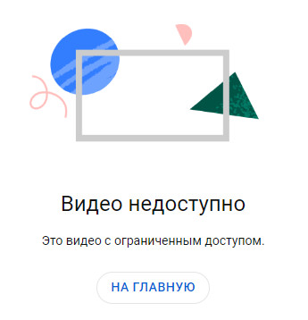

Я открыл доступ к своему. Чертов Ютуб!
Вот скрин как я твое вижу Посмотреть вложение 318557
Нет у меня видео, это скрин что выдаёт ютуб в ответ на попытку посмотреть твоё видео.
Ну да теперь всё в порядке. причём не только с твоим видео но и модификатором изгиба. Он у тебя работает корректно после применения масштаба. Одинаково по всем осям.
