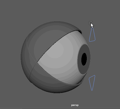

Я нашёл новый способ создания век для танка (он показан в этом видео), осталось только кости добавить. Думаю пока остановлюсь на этом способе и продолжу доделывать танк. Думаю по ходу доделывания танка у меня возникнут новые вопросы.
сквошь - это анимационный прием, сжатие растяжение. всю геометрию В латтис засовываешь и настраиваешь. squash and stretch
