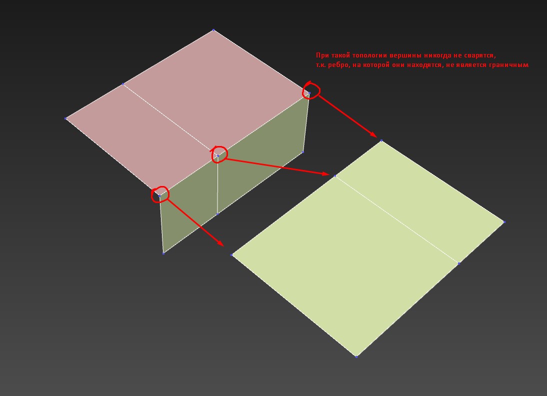

Чтобы сварить вершины разных кусков одной модели нужно иметь две вершины, которые будут свариваться, по одной на каждое ребро.
У вас же на одном ребре есть вершина, а на втором нет. Что 3дмакс должен сварить?
И второе обязательное условие - ребра, вершины которых необходимо сварить, должны быть граничными, т.е. находиться на "краю" подобъекта
. . (TOTOpulos)Чтобы сварить вершины разных кусков одной модели нужно иметь две вершины, которые будут свариваться, по одной на каждое ребро.

Выделяем ребра у основания пирамиды и создаем из них сплайн.
Потом с помощью Shape Merge проецируем вертексы сплайна на сторону куба.
Потом добавляем модификатор Turn to Poly для удаления лишних вершин.
Такой вариант подходит для вас?
