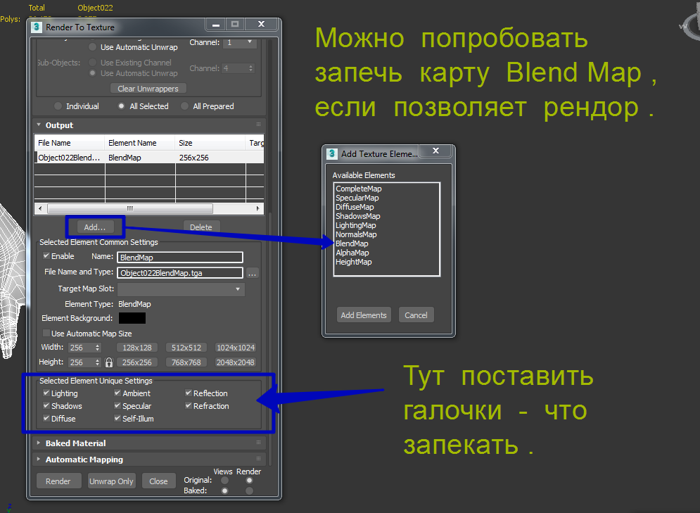

Вы не написали - каким рендором ( визуализатором ) запекаете ?
Для вашего рендора надо подобрать подобную карту для запекания . То есть , нужно выбрать такую карту в которую можно запечь блики .
И ещё , то какие будут блики , зависит от освещения в сцене , от настроек материала ....

ы ч (du)вправду можно фаллоф запечь?
Да , наверное можно . Может не всеми рендорами это возможно . Но скорей всего , найдутся рендоры , которыми можно запеч фаллоф . Мне сейчас некогда пробовать .

Из всех запекаемых элементов для карты Blend Map , я бы точно отключила Ambient . И запекла бы Ambient отдельной картой . После чего , в фотошопе объединила бы Ambient с диффузом . Потому что , Ambient серьёзная карта , долго печётся , и желательно не пренебрегать настройками для Ambient . И чазастую , не с первого раза удаётся удачно настроить .

Я запекаю vray, Blend map, точно как вы указали в своем примере запек текстуру. Спасибо. Если чем, то могу помочь, только скажите.
