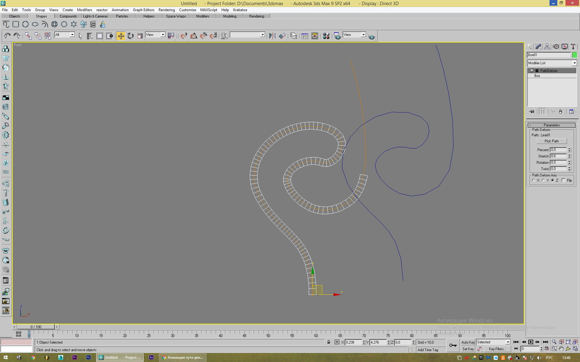

для это надо выкинуть всё что вы делали, сорри что вели вас не в те степи, сам уже подзбыл....
- Значит создаёте бокс нужной высоты с большим количеством сегментов по высоте так чтоб он был размером с эту необходимую линию,,
назначаете к нему модификатор PathDeform
там кнопочка назначаете сплайновый путь, он сразу станет в форме этого пути
и крутите параметр Stretsh
потом фиксируете анимацию этого параметра нажав там кнопочку АутоКей
Я пытался так крутить через PathDeform с помощью кнопки Stretch бокс растёт в 2 стороны почему то, как это пофиксить можно?
необходимо правильно создать бокс,,.
чтоб центр осей был у основания, а не по центру
для этого создавать его лучше в виде ТоП сверху
Пардон, по оси Z всё работает корректно, благодарю. Подарочки принимаете?
