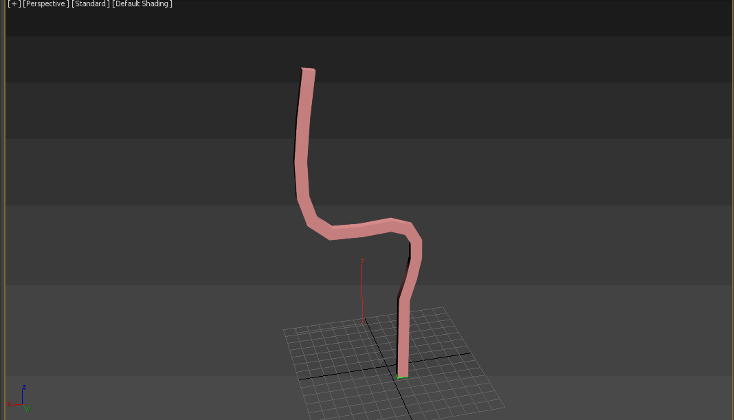

- Значит создаёте бокс нужной высоты с большим количеством сегментов по высоте так чтоб он был размером с эту необходимую линию,,
назначаете к нему модификатор PathDeform
там кнопочка назначаете сплайновый путь, он сразу станет в форме этого пути
и крутите параметр Stretsh
потом фиксируете анимацию этого параметра нажав там кнопочку АутоКей
