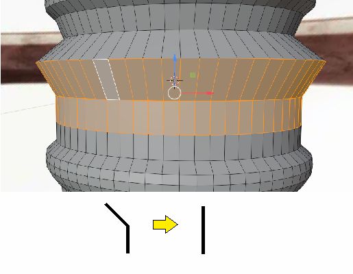

уффф, чего то я "в яму провалился" и никак не вылезу...вот такую штуку моделю, как декор-элемент.....если кто делал коринфскую колону, там похожие элементы - загнутые листы, ветки...как их назвать....
блин, показал топологию специально - там получается сильное умельчение полигонов в узкой части....все бы ничего, но я даю объем экструдом по нормалям, и после сабдива естественно получаются как бы две плоскости соединенные на торце.....и резкие края на стволе узора.....как сделать более округлые и мягкие переходы? запутался я что-то
зачем их сводить до самого корня, когда можно где-то выше замкнуть и уменьшить количество эджей внизу

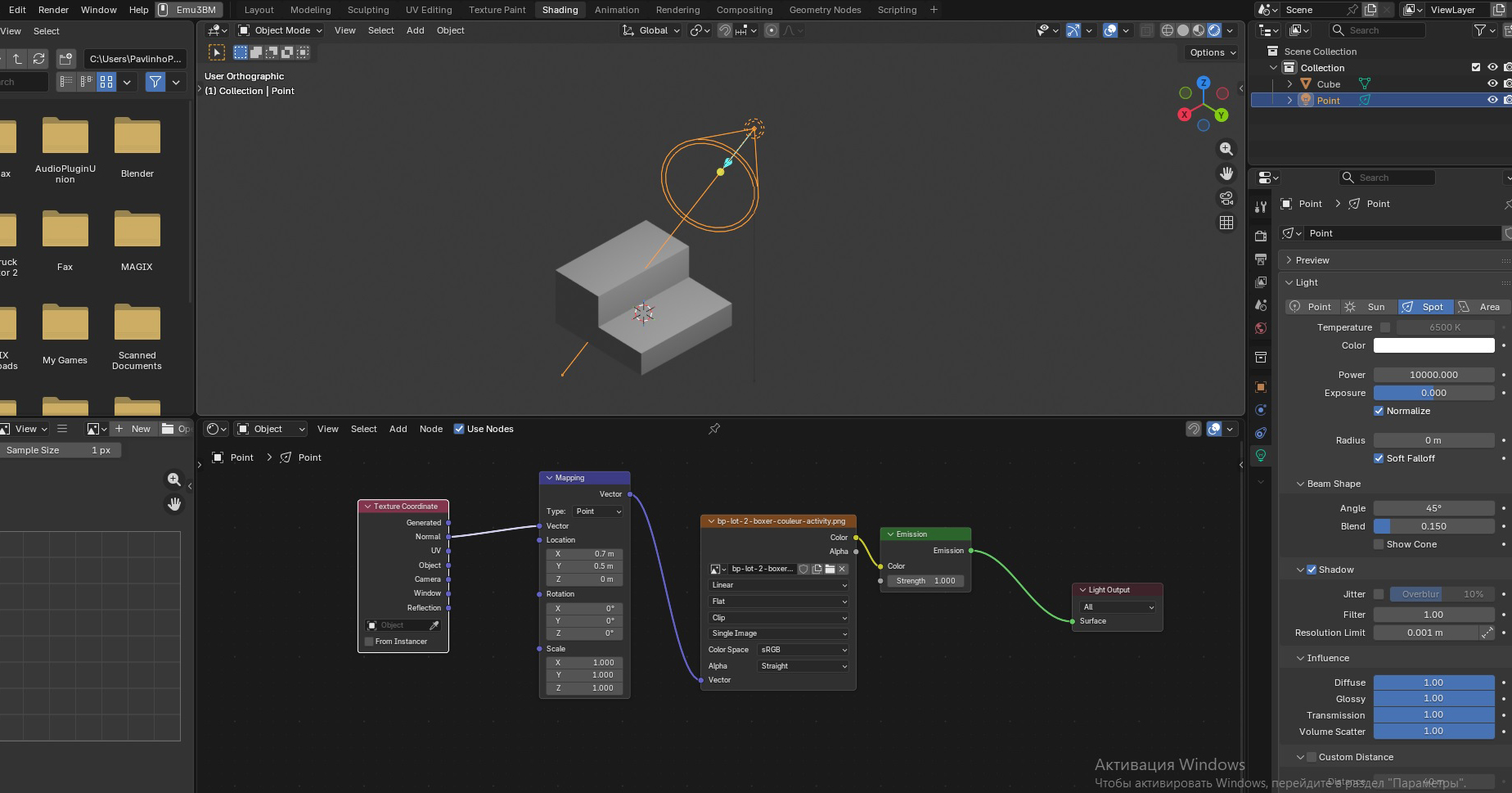

я раньше никогда не работал с источниками света и окружающей средой в 3д...я имею ввиду, сделал сцену (арка, которую показывал, дерево, горы и предгорье с деревьями из аддона), всем сделал материалы...и по идее, чтобы рендерить, осталось сделать небосклон - причем я хочу именно ночь с полной луной, соответственно я не понимаю, как сделать по бокам окружающую среду, горизонт, потому что же не может пейзаж обрываться моими моделями, что-то надо сбоку делать и ну, не промоделированным точно, а типа картинкой, чтобы "закрыть дыры в визуале", или что делают в таком случае? ну и свет, я не понимаю, вот поставил я источник, а как понять, работает ли он, чтобы регулировать? в режиме "материал превью" работает свет? или только в режиме рендера?
до этого я как-то обходился туторами и советами в поиске, а вот по небу, свету и "боковине" что-то туго, не получается
Самый простой способ подобрать Подходящую Hdri
Типа вот.
https://www.textures.com/category/hdr-skies/23740#night
И вставить вот так
Можно попробовать настроить моё процедурное небо
https://forumblender.ru/viewtopic.php?t=39
Оно вообще для всех случаев жизни потому тяжёлое до безобразия.
68

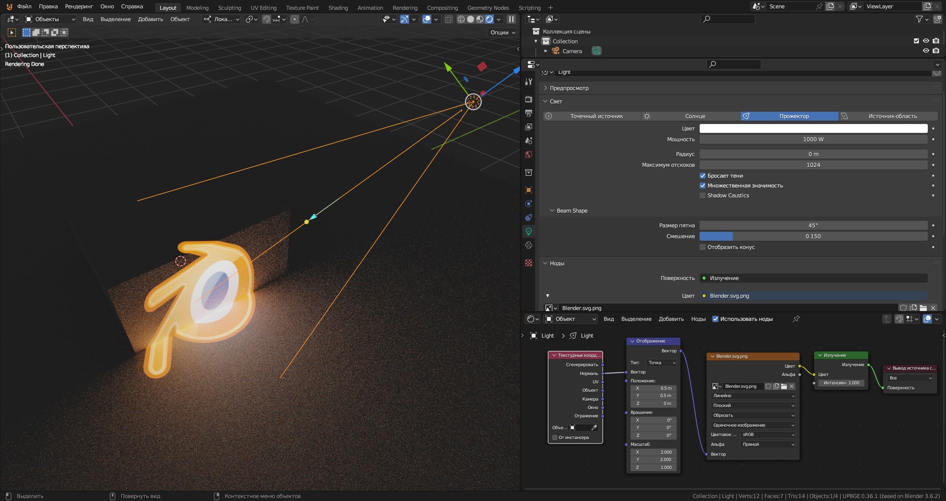

спасибо....я вчера еще поработал над этим, что-то вроде начало проясняться...камеру настроил - и увидел, что "бока" и не нужны, все равно в ракурс не попадают.....небо я сделал полусферой-куполом, сначала начал тоже вот "ворлд-скай", потом забыл про него, начал пробный рендер делать, а там свету - полно и солнце откуда-то.....долго не мог вспомнить, что у меня были ноды на этом "ворлд", удалил их....хотел попробовать закрыть луну дымкой с помощью вольюм-куба, так он красиво меняет цвет луны, но на рендере отображается черным квадратом...теперь вот со светом разбираюсь.....
"пойнт" вообще для чего нужен? он отображается шаром, который светится, причем как-то не очень красиво, рассеивания нету, хз.....
68
я поглядел на схему нодов ))) круто конечно, в несколько раз больше , чем у меня.....ну я пока оставлю то, что у меня, попробую, все же та схема крута, но она универсальна, а мне чисто ночь нужна с луной, и так сцена очень мноого весит и комп еле-еле тащит.....оптимизация конечно "на высшем уровне".....
