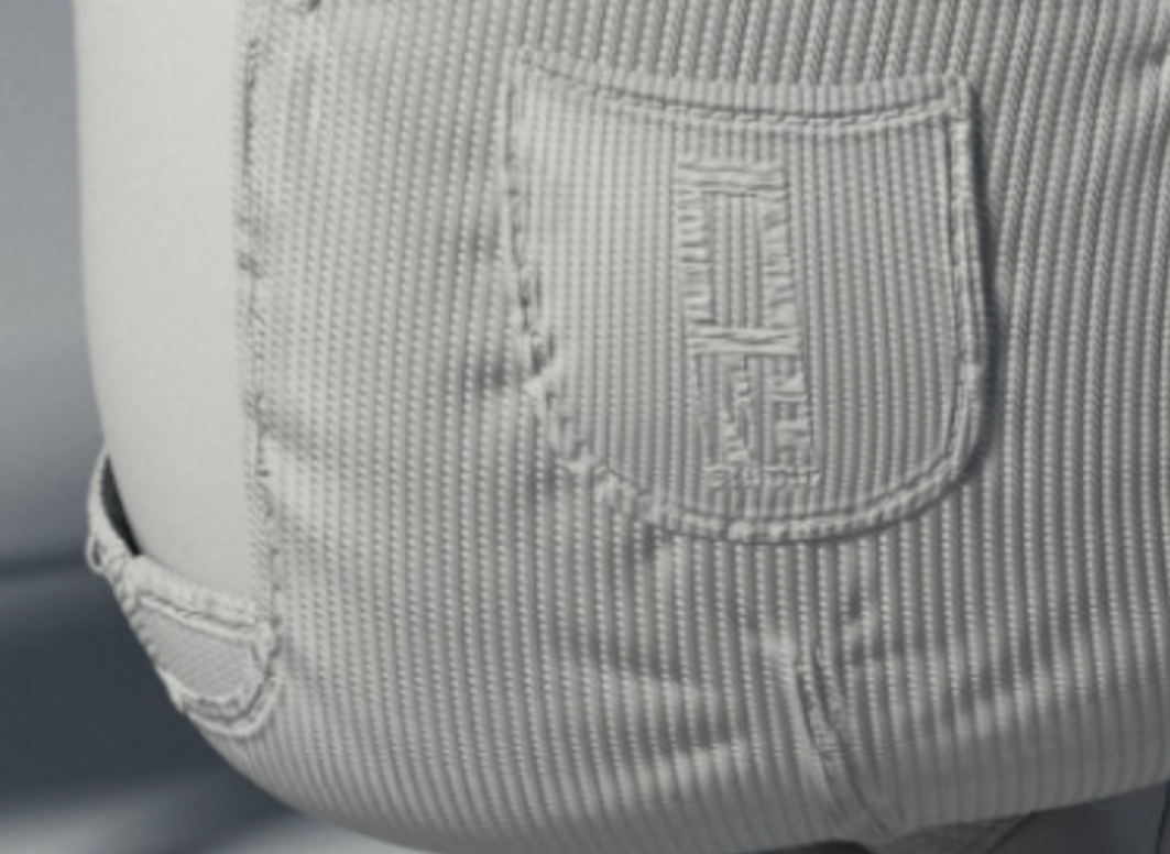

Подскажите, как в блендере можно сделать ткань как на скрине ниже (для 3д печати)?
можно. Подобрать альфу и правильно дисплэйс наложить
тут скрин из зебры. Но делалось все в блендере. Развертка, наложение дисплэйса модификатором и т.п.
281
но железо должно конечно держать. Иба там для нормального разрешения дисплэйса надо сабдив накидывать, а это до 20 лямов и больше полигонов может быть на выходе для поверхности, ну и при экспорте файл будет приличный. Его потом можно десимейтить конечно. Но дисплэйс лучше на хорошее разрешение наложить
