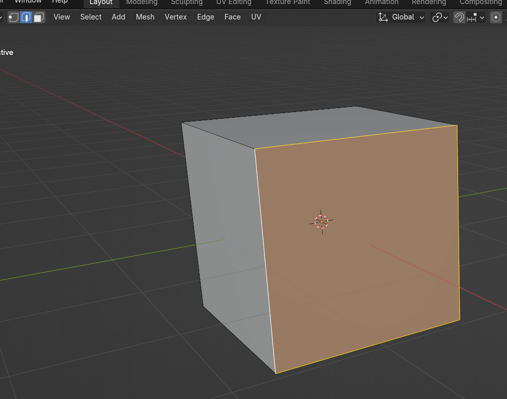

товарищи, подскажите насчет Edge Crease.....понятно, делает ребро острым, чтобы угол сохранялся при сабдиве...а если применить этот модификатор, то в получившейся модели это ребро как бы теряет свое edge crease ? я к тому, что например в самой программе мы назначили острое ребро, мы видим нужную острую геометрию...а если мне надо из программы куда-нибудь вынуть модель, "острота" сохранится?
ПС что лучше использовать - поддерживающие ребра или crease edge ?

у тебя два разных вопроса.
1. После применения модификатора подразбиения геометрия полностью перестраивается. Поэтому те ребра, что были отмечены острыми - теперь отсутствуют, а значит свойство жёсткости теряется.
2. Если хочешь модель куда-то вынуть, то это зависит от экспортера. Экспортирует ли он свойство жёсткости рёбер (или вершин). GLTF вроде бы понимает и сохраняет этот атрибут.

и по первому, а визуально же после применения сабдива то острое ребро ведь как бы исчезает - на его место приходят несколько других - результаты сабдива, так? но визуально, вот эта часть модели все равно останется острой?
Острой-то остаётся, но если накинуть еще сабдивов поверх старых сабдивов, то это острое ребро начинает подразбиваться в соответствии с алгоритмом. В общем, поверхность сглаживается.
Опять же, чего рассуждать, попробуй по-разному и посмотри что там где острое или нет. И по FBX-формату попробуй. Экспортируй, потом импортируй и посмотри, что перенеслось а что нет.
