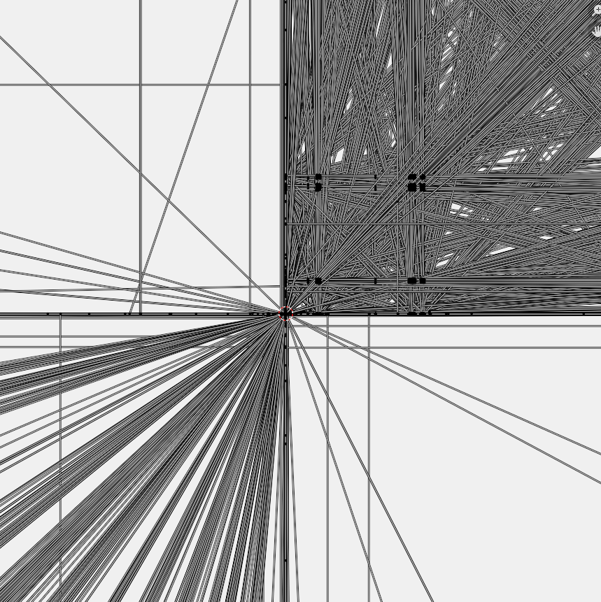

Товарищи, подскажет кто, в чём тут может быть проблема?
Пробую экспорт через фбх, выдаёт такую ошибку. Подозреваю, что грешит на развёртку одного объекта, но с ним вроде всё ок.
Anton Syczew
Дело в том, что она есть - на скриншоте ниже.
upd. ладно, я не знаю как так вышло, но я не те объекты проверял. там развёртка была, просто слегка вывернута. как-то так
НяН КэТ
Связи с чем так происходит? У меня так же было при развертке. Так и не понял что случилось. Это из за лишних вершин?
281
ну если не порезано и Блендер не может выполнить корректно развертку. Скорее всего так.
