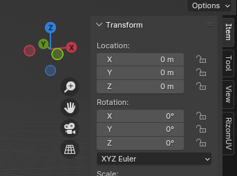

Приветствую всех! Уважаемы мастера подскажите пожалуйста как выровнять Face по оси Z, во время экструдирования пользовался осью Y. Пробовал и через скрипты, как было показано на youtube (import bpy for obj in bpy.context.selected_objects: obj.location.z = 0 ). Не помогло.
Вообще в режиме редактирования выделяем грани которые нужно выровнять, и жмакаем S Z 0 При этом ориентация осей должна стоять "глобально" а центр трансформации "средняя точка".

Че та не то
НяН КэТ
Так тебе же их не по Z апо Y ровнять надо. И проще удалить экструдированную часть ручки, выровнять по Y и заново экструдировать.
Да точно ошибся осью! Выровнял, но сплющил ручку!

Так выше я тебе сказал проще удалить экструдированную часть ручки, выровнять по Y и заново экструдировать.
Или выделяй только бока. но там всё равно ещё ровнять придётся.

Все таки и сделал! Удалил лишние Face и экструдировал все заново но уже по выровненной оси! Спасибо вам большое!
