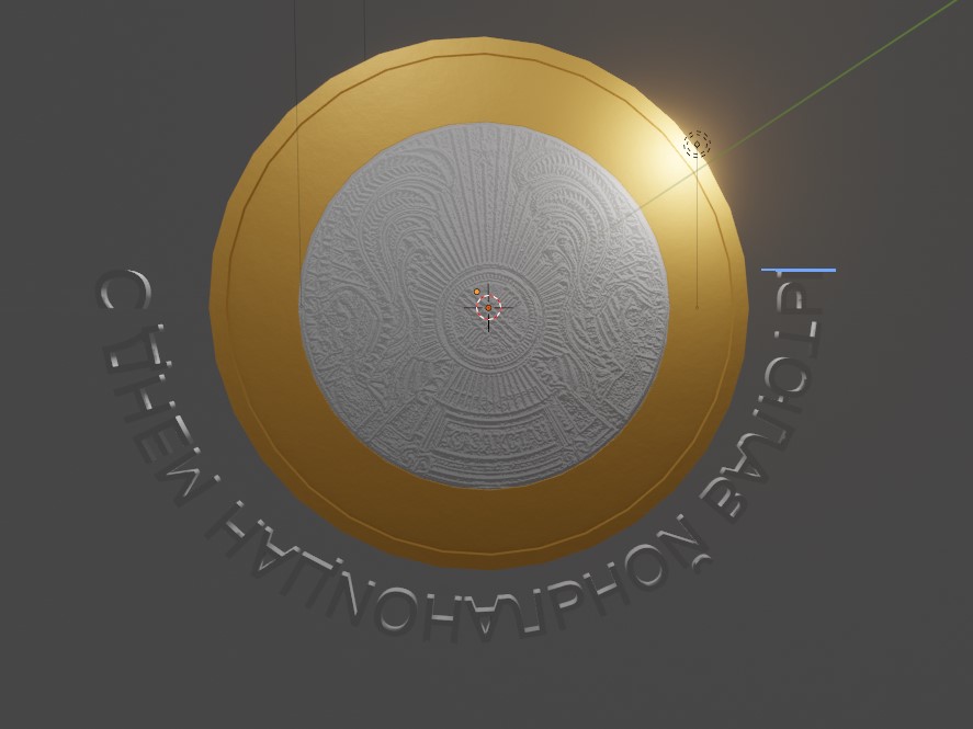

Приветствую знатоков! Прогуглил все что можно было, нечего дельного не нашел. Прошу помощи, есть текст, надо теперь буквы перевести в правильном направлении. Модификатор (Mirror) использовал, не помогло. Как быть ?

а это как по окружности? вдоль кривой чтоле?
так то я бы скорее сделал модификатором симпл деформ. Но не помню переворачивает ли он так текст. там вообще есть определенные заморочки с ориентацией модели.
по сути лучше просто сделать сначала текст как должен быть. По прямой. ЗЫ. в смысле перевести его в полигоны и вообще сделать меш уже без всяких модификаторов для начала
А потом изогнуть уже по кривой как нужно.
Там может уже зависеть от направления кривой, что меняется легко

Если текст уже просто меш без модификаторов, то проше сделать заново, как говорит Steve Cherk, простой деформацией, или деформацией по кривой, а если, там у тебя уже стоят модификаторы, но изгибают не правильно, то выкладывай файл,(это проще и быстрее, чем объяснять по картинкам на пальцах) будем посмотреть где накосячено.

Спасибо за помощь! Помог Simple Deform!
