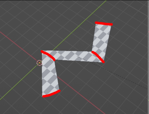

Добрый вечер, столкнулся с такой проблемой, что вершины не магнитятся к другой вершине, если впереди активного объекта присутствует другой объект, кто-то сталкивался с подобным и как её решить?
Кирилл Гаинцев
Допустим я делаю деталь №1 и хочу примагнитить вершины этой детали к другой детали №2, чтобы моя деталь не утопала в ней, но перед деталью №1 располагается деталь №3, которая не дает мне примагнитить вершины к детали №2, может кто-то знает как решить эту проблему? Просто раньше все нормально работало, а сейчас вот такая проблема появилась.
Кирилл Гаинцев
Ну... Спрячь деталь 3... В чем проблема? Не понимаю. О_о Сделай скриншот.)
Да это я и сам понял, просто решил поинтересоваться, вдруг кто сталкивался с такой же проблемой, ну да ладно, спасибо за ответ :)
