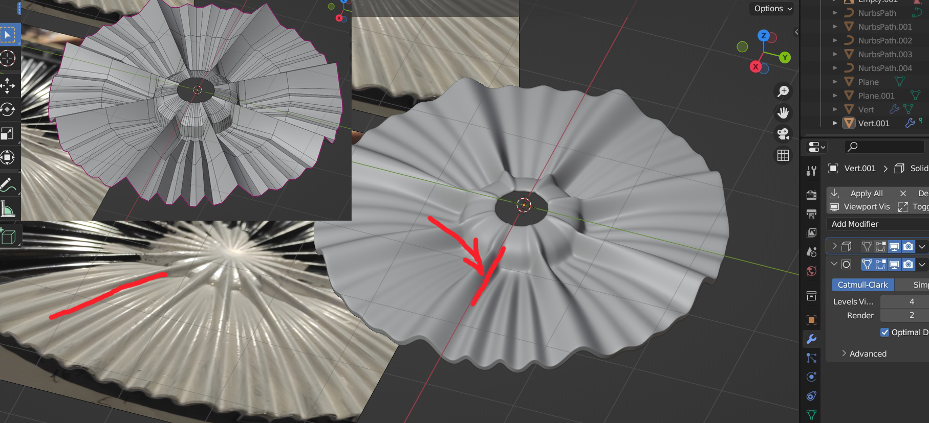

не получается как на картинке, после сабдива те волны, которые прямые на базовой картинке - у меня изгибаются, и никак не могу придумать как выпрямить....
Может намекнете как эту штуку то лучше сделать?
я пробовал 2 вариантами, из круга-меша, с помощью I - инсерта, разбил и потом по оси зет перемещал точки...второй вариант- сделал волну, аррай и пустил по круглой курв, потом дублировал, уменьшил почсти до центра условного круга, и кинул мост на ребра....
Поддерживающего ребра не хватает, что у меня выделено вот и гнётся screen48.jpg

ПС и да, все равно сабдив понижает высоту зет ? ну те без него сделал по размеру высоту вот этой волны, сабдив включил, и она опускается немного - гребень этот, он ровный, но становится ниже....
ППС я к тому, что с сабдивом сделать четко по размеру не получится? ну допустим у оригинала этой детали есть четкие размеры, высоты и тд....и надо сделать прямо четко по ним
Вариантов много, тупо поднять , захерачить складу, смоделить по другому, чтоб не понижал screen49.jpg
