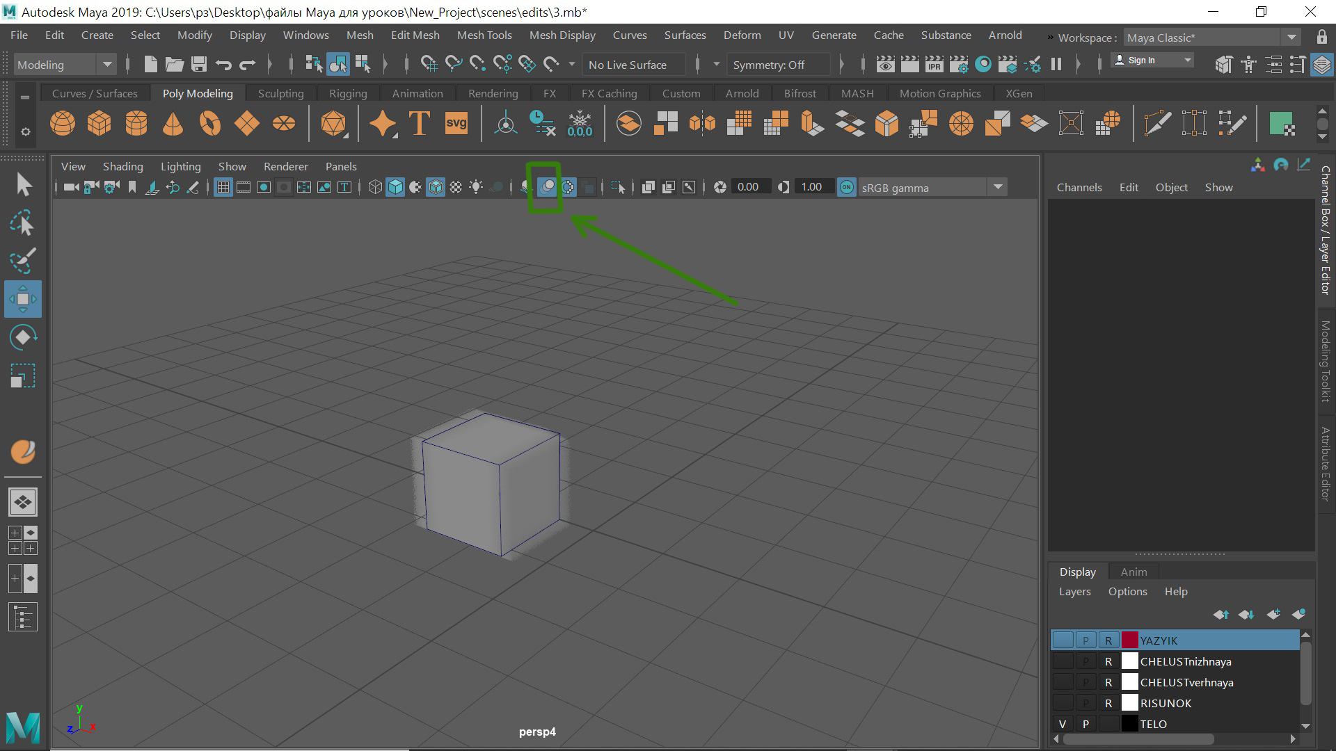

Здравствуйте! Кто знает как сделать, чтобы у модели задние части face Ов были черные (как у куба, а не как на скриншоте №1)? BACKCULLIN не помогает вкл и откл
