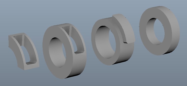

Ну и мне помогите заодно хД . Можно ли как то задеформить ленту так чтобы это просто была плавная полу - дуга как на скетче ? Все деформеры что я знаю либо сплющивают либо корёжат какую то часть ленты и всё в итоге рассыпается . Сама лента это скомбайненый объект .Мне себе же под овер пейт , Не для каких то сверх целей

Big Rod
Я бы сделал Torus, сечением 4 сегмента, поворот на 45, и пробил нужные отверстия булеаном или просто вручную полигонами.
ну вопрос был про то как задеформить ленту без искажений, а не как замоделить . патроны вручную тягать если пушка стилизованная ещё терпимо , а если у тебя корабельный пулемёт в реализме где их сотни что тогда ?
