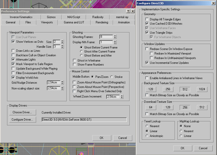

"Произошла ошибка и приложение будет закрыто. Никаких изменений не произошло с момента последнего сохранения". Это текст ошибки на русском.
Ghosting frames у меня стоит по умолчанию и = 5.
Галочка Ghost in wireframe включена.
Галочку Display all triangle meshes отключите в конфигурации direct3D (directX 10) :)
Попробуйте отключить галочку Use incremental scene updates.
Скачайте последние (190.62) драйвера для видеокарты с официального сайта nVidia. Перед установкой полностью снесите старые и перезагрузите компьютер. После установки новых тоже перезагрузите.
К сожалению при включении или выключении данных галочек чуда не произошло:(
