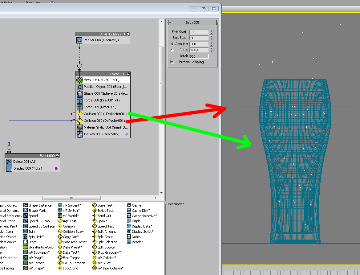

Hector
13
Частицы странно себя ведут. Пролетают через отражатель. Не знаю что делать. Они по идее должны отражаться от Udeflector и умереть на Deflector, но почему-то некоторые проскакивают
если убрать силу мотор то все в норме, но мне нужна эта сила
maiden666
112
ты можешь в главном ивенте увеличить количество суб-фреймфов (не помню как называется эта настройка, лет 5 не лазил в Пфлоу, поставить например 1\4 кадра), а так-же попробовать Drag-force
Hector
13
Спасибо ! Нашел, только не в событии и даже не в Particle View, а в настройках Pflow источника
