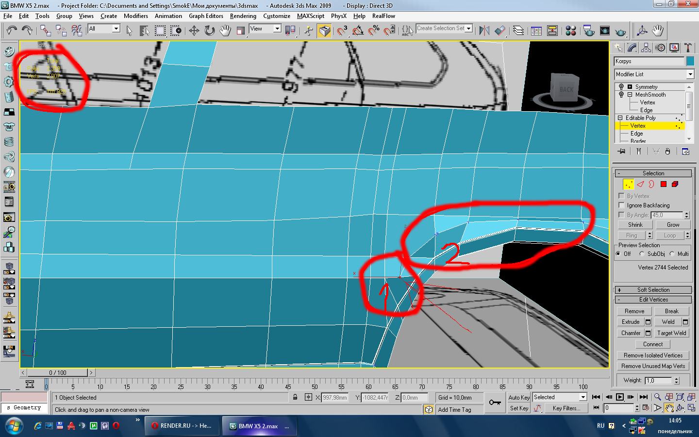

При моделирование надо было обьеденить вертексы, но заместо Collapse нажал вроде hide unselected после чего все вершины пропали, как их вернуть обратно?
Жал кнопки Unhide и тд всеравно непоявляются.
1. Выделеный вертекс на котором я нетуда тыкнул )
2. Это созданые уже после этого.

Автор, ты кнопку Unhide All в Editable Poly нажимал?
У меня после ее нажатия все вершины проявились. Макс 2011, винда 7/64 - может в версии чего-то дело? В какой формат тебе лучше сохранить, чтобы ты себе геометрию импортнул?

Конешно пробывал нечего неполучается, мб пересохраниш и зайльеш пожалуйста если получится у меня макс 2009.

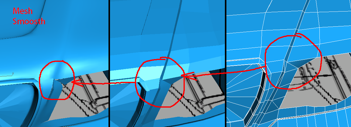

Хм почему модель несовподает с чертежом вы меняли размеры?
SmokEzor
Появился странный баг возможно из-за конвертирование в меш а потом поли или по какимто другим причинам, да и сглаживание стало какимто другим.

SmokEzorХм почему модель несовподает с чертежом вы меняли размеры?
Нет, конечно. 3ds - не идеал, потому я и спрашивал, в какой лучше. Может, она просто сместилась?
Есть еще вариант - я работаю в сантиметрах, а ты в миллиметрах, может дело в этом.
