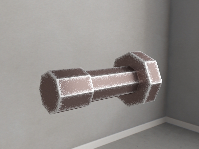

Всем привет, хочу обратиться к людям которые разбираются в материалах, ситуация такова, есть модельupload_2017-1-27_22-13-47.png
Проблема в том, что я перепробовал уже различные методы, процедурные карты , перекрутил кучу настроек, но все равно нужного эффекта я не получил, даже приблизительно(пробовал использовать shellac, mix, falloff)
знаю точно что на модели используется 2 карты рефлекта.
Прошу отозваться кто знает как можно помочь, спасибо.

Спасибо вам за ответ, но я забыл кое что уточнить, по спецификациям, нельзя использовать составные материалы типа bled. Текстура у меня уже есть(Делал в Substance painter) проблема в настройке самого материала. Cистема визуализации vray 2.3
Glacier
maiden666а по-вашему что, Mix не является составной картой?
На сколько я понимаю, Blend Это материал состоящий из двух материалов, а Mix - процедурная карта которая смешивает 2 карты для канала типа Reflect или Diffuse и тд , так вот по спецификации материал Bled использовать запрещается.

wbssкарты выложи если не тайна какая нибудь суровая
Делал для микса, цвета я конечно не совсем те подобрал, но думаю тут дело не в цвете.
И да, карты лежат на канале Рефлекта( Диффуз установлен на практически черный цвет)

тебе надо из сабстанса вывести маску и смешать по ней 222.jpg в рефлекте два цвета миксом
либо замешать два цвета по врай дирт

В общем получилось вот так и мне отказали в работе🙁
