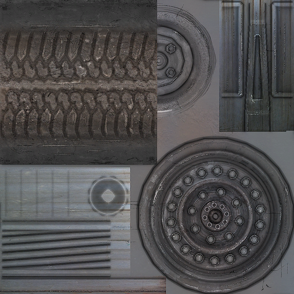

Прошу помощи с объяснением какая текстура чем является. Скачал 3д модель, в архиве были текстуры. С основной текстурой и картой нормалей я определился. А вот что делать с остальными не могу понять.
Humvee_wheel.png Humvee_wheel_.png Humvee_wheel_main.png Humvee_wheel_NM.png
3 и 4 основа и карта нормалей соответственно.
А вот 1 и 2 не могу понять. Вторая похожа на карту нормалей, но по-моему это не она.
Первая вроде бы карта отражений (specular map), но так же похожа на карту затенения.
Bo3Me3DIE
100
Первая хай мапа.
Вторая это три текстуры раскиданные по ргб каналам.
R - хз, кавити какое то
G - spec
B - AO
