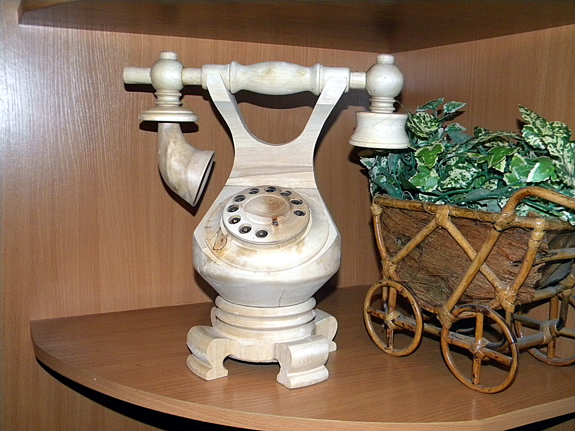

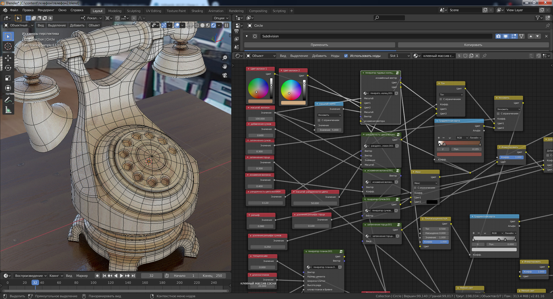

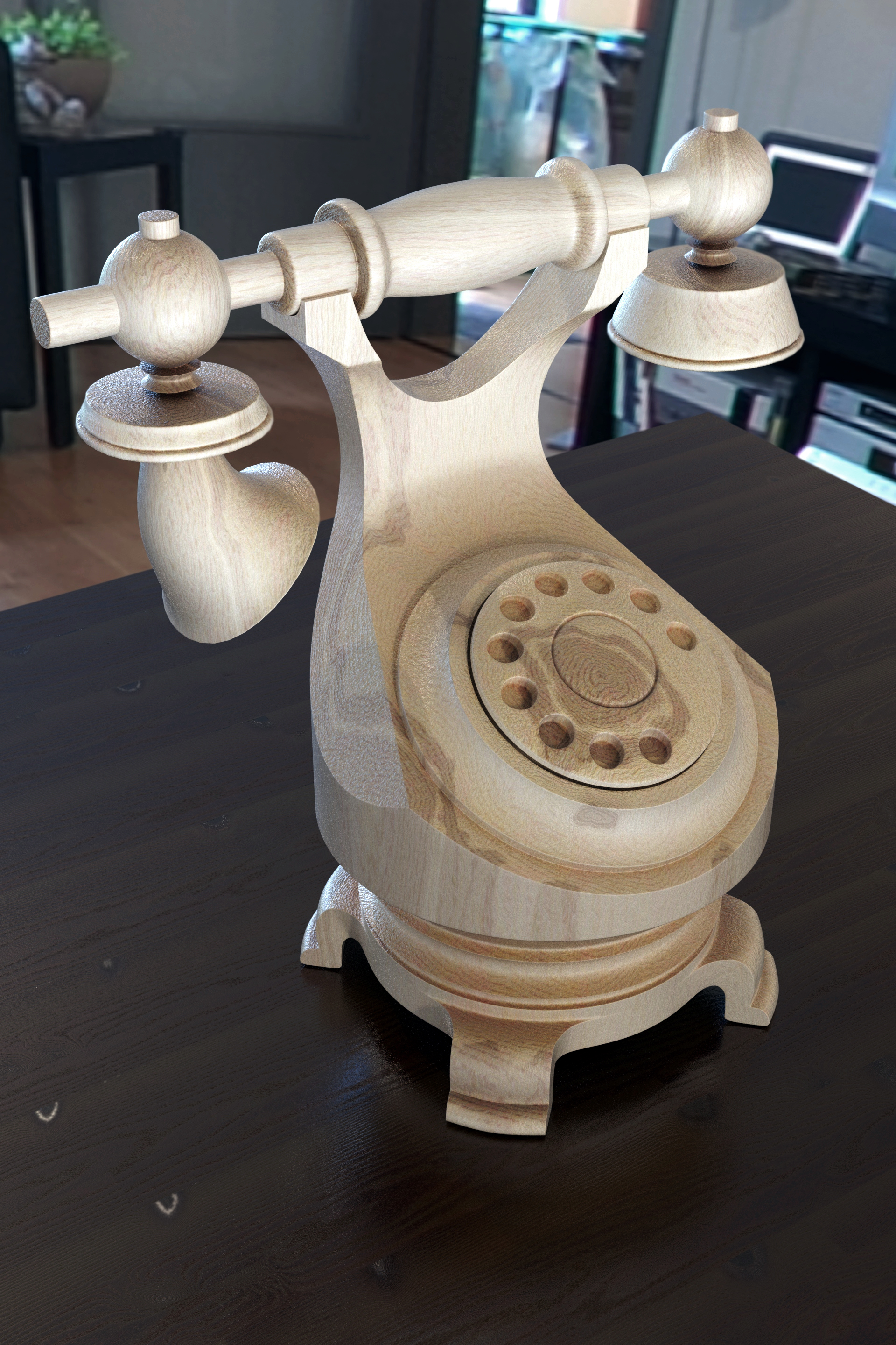

Ну отмечусь, чтоб не забывали. Очень мало занимаюсь графикой, но бывает прежде чем делать руками смоделю для наглядности.
Вот очередная поделка. Чтоб не вводить в заблуждение, первые две картинки комп, остальные фотоаппарат.

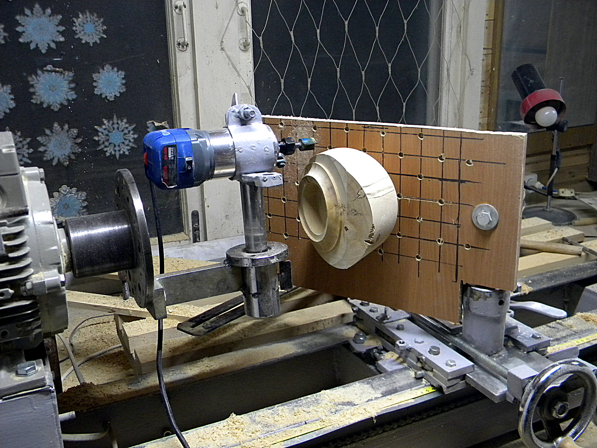

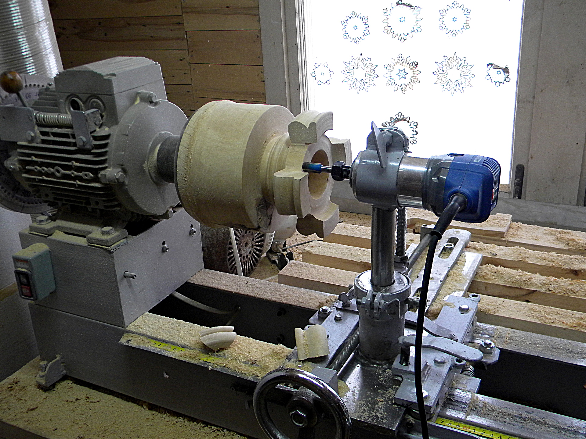

И немного техпроцесса, настоящего моделирования не компьютерного)))

Классный телефончик, дизайн ваш, он работает?

офигеть, сколько инженерии.

К сожалению нет не работает, может использоваться как потайная шкатулка, под диском набора есть полость.
Дизайн не совсем мой, был прообраз на который я опирался но у него много проволочек всяких было, я же хотел чисто из дерева.

Миханик, расскажи, у тебя маленькие фрезочки/борики? Как ты вырезаешь?
Ну да. резчик из меня никакой, поэтому фрезочки/борики. Сначала основное фрезером пазовой фрезой
Потом гравером
Ребята кто умеет резать руками, ручными резцами, режут быстрее, и качественнее, но для меня загадка, как у них это получается, У меня не получается, толи резец не могу так заточить , толи руки. Но в общем то я и не планировал, этим заниматься, я планировал собрать фрезер с ЧПУ, с рабочем полем метр на два, и с поворотной осью, и даже есть некоторые детали, и даже этой зимой начал раму варить, но почему то, всегда находятся дела которые надо сделать в первую очередь)))

это по круглым объектам вырезать что бы?
Да, я даже склоняюсь к решению, вот этот токарный поставить рядом с боку с фрезером, на общую раму, так что б фрезерная голова доставала до заготовки зажатой в токарном станке. И к основному приводу токарного добавить шаговый от ЧПУ, чтоб и руками точить можно было и с ЧПУ.
