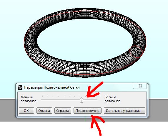

В какой формат экспортируете из Рино?
Hardcore
24
Если экспорт в obj, то ползунком регулируете количество разбиений, жмите Предпросмотр для визуального контроля.

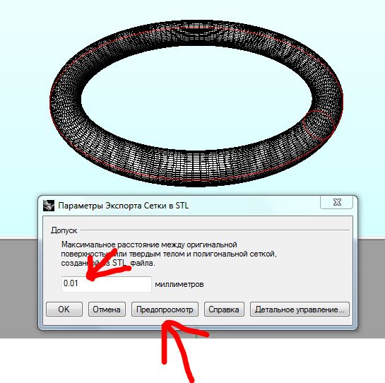

Если в stl, то настраивается числом - чем оно меньше, тем точнее конечная сетка.
