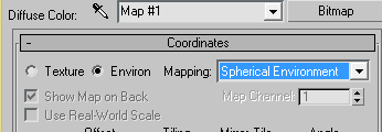

Подскажите пожалуйста, как сделать чтобы стало всё нормально?
Панорама в проекции экви, сшита правильно.

попробуйте так
Сделал так, на шарике материала пропал битмап и он перекрасился в синесерый цвет, на модели без изменений:
Алексей Тимофеев
Спасибо! Да, с вашей всё нормально даже не переключаясь в координатах на environ.
Интересно... Попробую уменьшить разрешение у своей.
Алексей Тимофеев
Как странно, поработал немного, проверяю вашу панораму - и вижу у неё тоже самое. Либо я не заметил в 1й раз, либо даже не знаю что... Сделал новый материал в новом проекте с вашей панохой - и тоже самое, однако.

так это уже становится подозрительно!
у меня всё нормально!
А какой версии у вас макс?
а при рендере тоже такая штука вылазит?
200
хотя проверяю в 16 да, появляется такая хрень, и вообще там шо попало начинает происходить на эту тему 😲😮😳
