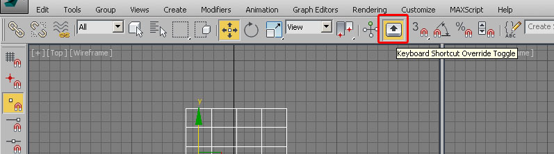

Какую команду вы назначили на клавишу "Х"?
Включите кнопку Keyboard Shortcut Override Toggle.
Сергей Чепиков (oO4epaOo)
На "Х" я назначил "collapse". Короче я не знаю как, но уже все убралась и работает. Я не знаю что я сделал, но эта функция "search all actions" больше не выскакивает. Долго мучался но спасибо все равно!
