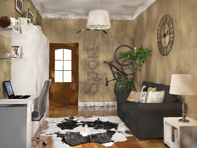

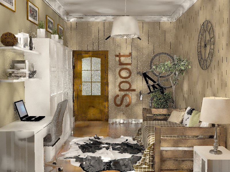

Перешла с 2014 на 2016 макс и вдруг увидела, что плагин стал давать больше шумов. Это не удобно. Пользуюсь fast render. настройки никакие не меняла, все то же самое. Как это исправить?

ну это к фаст рендеру не имеет отношения, было приемлемо для превью, рендерилось до минуты без сильного шума, со сменой версии макса качество ухудшилось. Интересует, как исправить плагин, а не демагогия.
