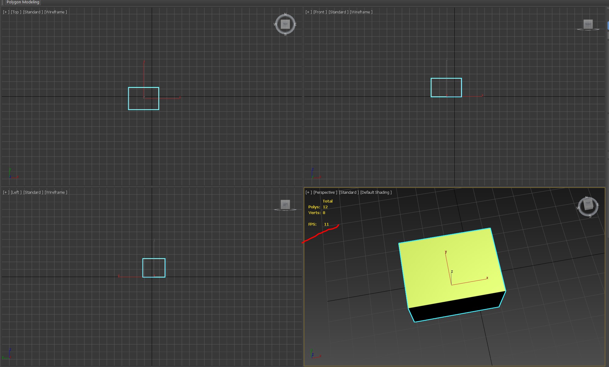

Всем здравия, столкнулся с проблемой, поставил макс и он в режиме окон тормозит, а в режиме вьюпорта нет.
Драйвера последние, виндовс 10, видео 8gb 1080, оперативки ddr4 16gb .. На работе комп в половину слабее и всё летает, а тут эта же версия макса тормозит как тварь последняя. Кто знает в чём причина может быть.
В настройках макса вьюпорта всё по-умолчанию стоит (recommendet) .. Вроде всё должно работать как надо, но фпс ужасно низкий, буквально 3-4.

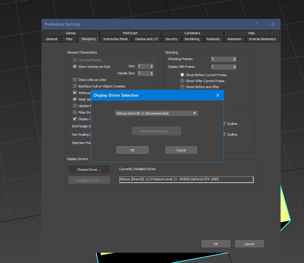

Уже пробовал и настройку вьюпорт графики менять, на некоторых не тормозит но пропадают эффекты типа шейдинга и тд.. в общем чтото пропадает но скорость ростёт, или наоборот.. А надо же что бы по умолчанию всё летало..

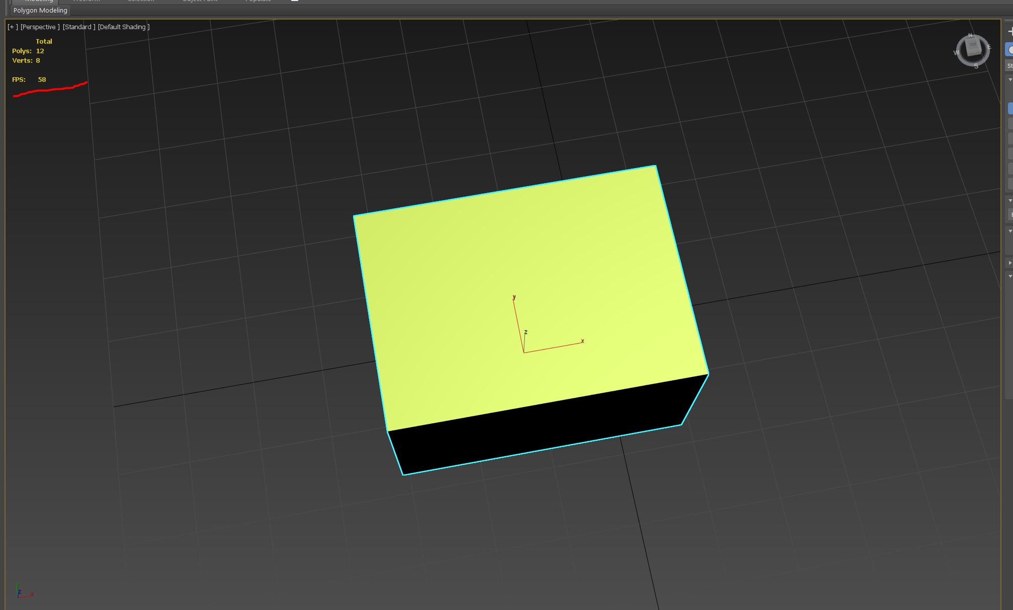

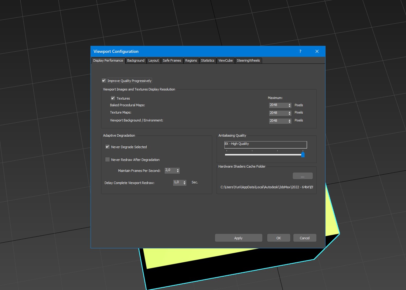

фпс 125 на одном кубике, как мне думается, все равно мало для вашей видеокарты.
У меня 1050 ти, т.е. значительно слабее, но вот что она показывает на одном кубике.
