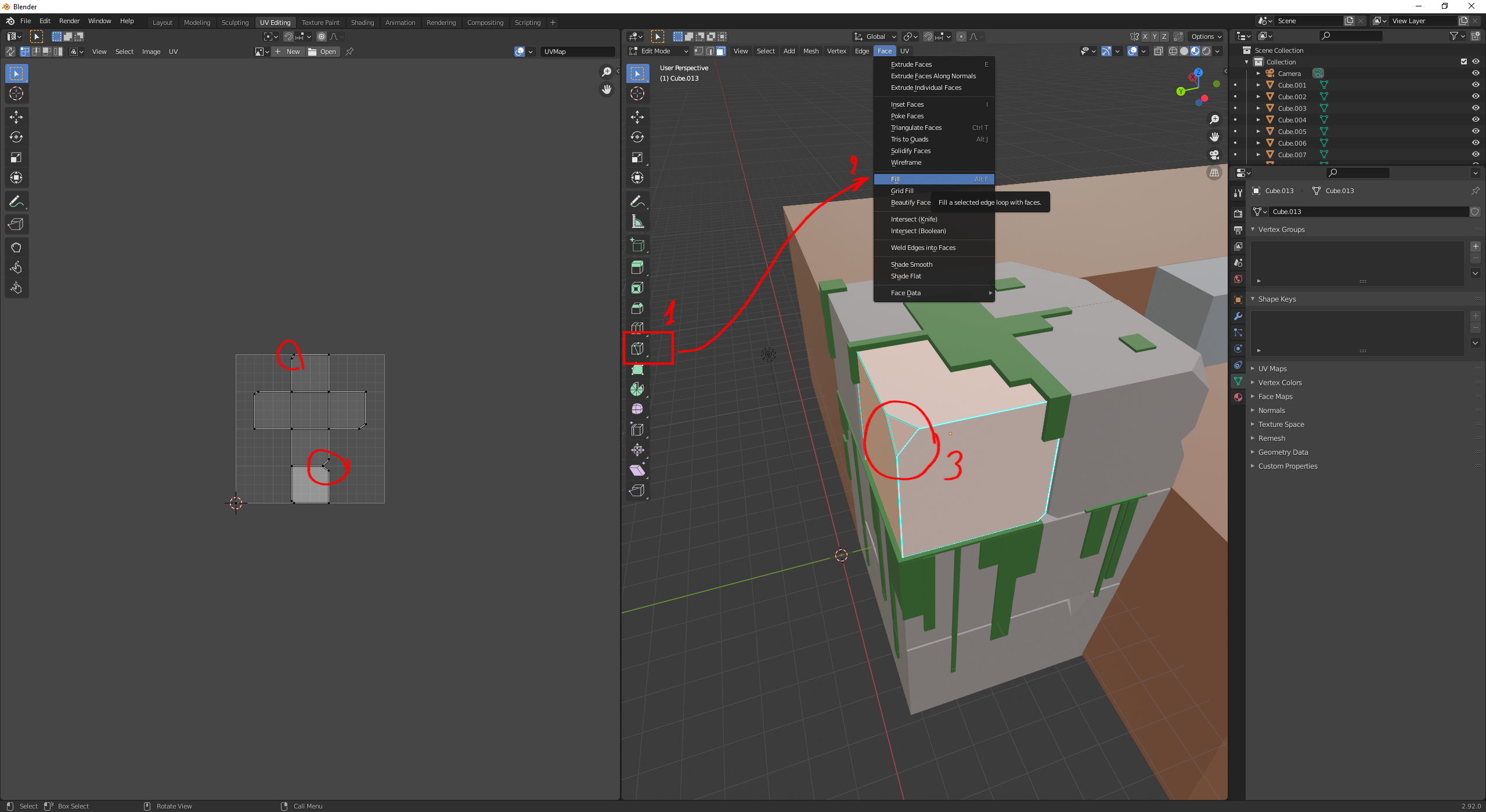

Всем привет еще раз. Решил обрезать угол кубика с помощью knife и закрыть его с Fill. Далее экспортировать развертку, нарисовать что-то на ней и импортировать обратно. Но этот уголок не отображается в UV editor. Как исправить?

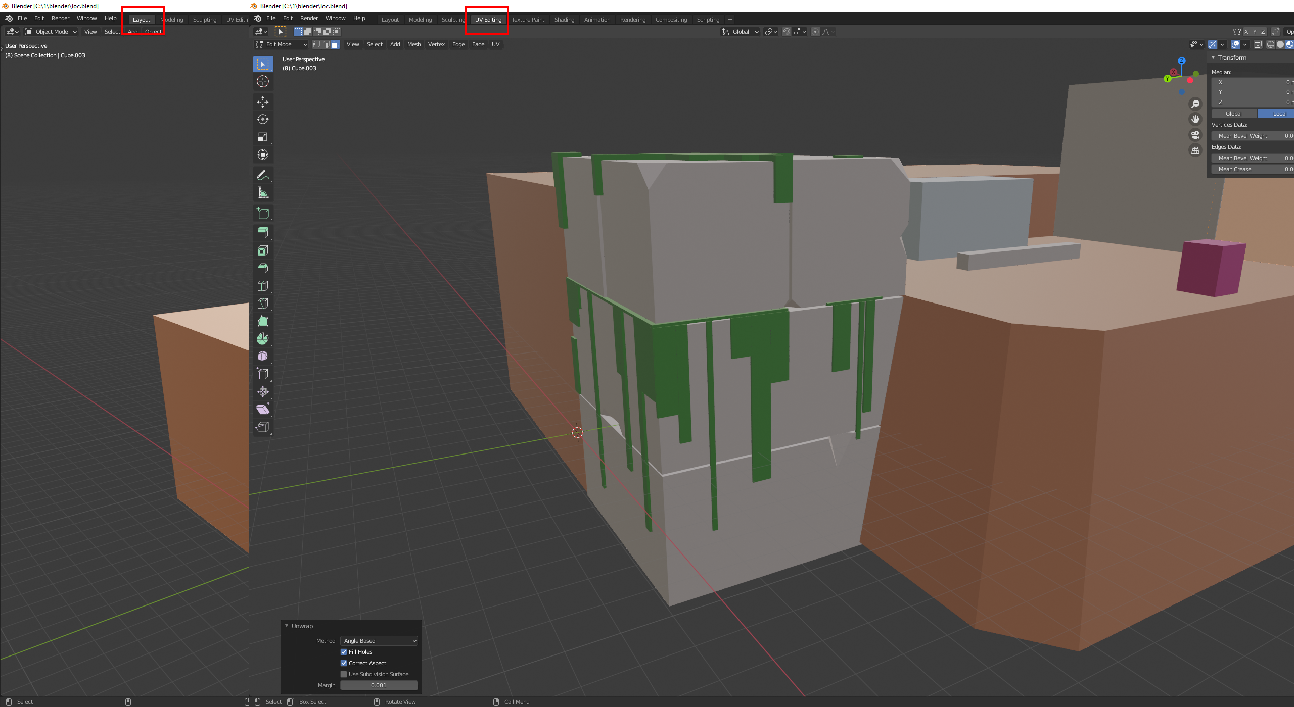

Всем привет. ПОдскажите, я тут намудрил с окнами теперь uveditor не открывается. Как вернут стандартные окна?
- 281
Нашел решение, если у кого-то такая же проблема. При открытии проекта снимаем галочку с load ui. Правда это не объясняет куда я дел окно с uv editor
В принципе же это просто некие сетапы.
Всегда можно нажать Shift F10 в нужном окне или добавить новое в раскладке и там нажать. Или выбрать через менюху выбора типа окна в верхнем левом углу оного

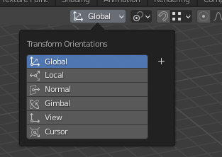

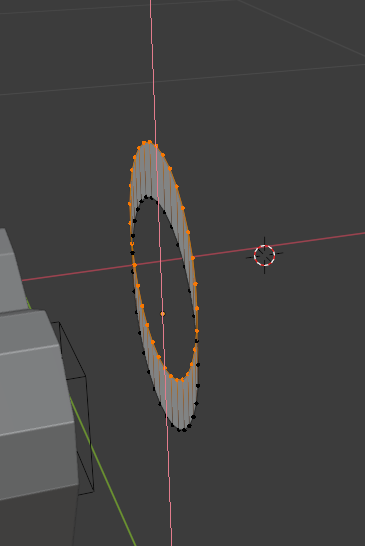

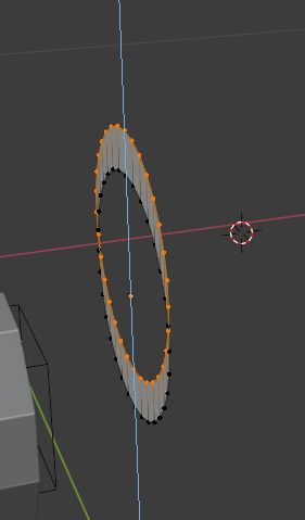

Всем привет. У меня возникла проблема, на которую я не смогла пока найти ответ, слегка прошерстив интернет.
В общем, ось Х работает неправильно. Она работает как ось Z. При чем ось Z работает тоже в том же направлении. Подскажите, пожалуйста, как это можно исправить. Заранее спасибо. Посмотреть вложение 299227 Посмотреть вложение 299228
- 29
может систему координат переключили

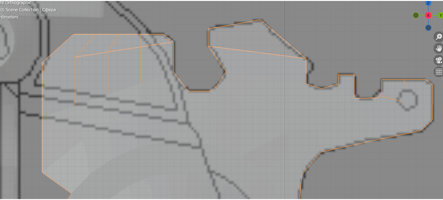

Всем доброго времени суток! Только начала моделить. Подскажите, пожалуйста, почему такая петрушка с гранями?
Я конечно опишу процесс, но вряд ли вы сейчас поймете.
Вы все скрыли и не показали сетку, поэтому я предполагаю, что проблема в ней.
Зайдите в режим редактирования и нажмите Х - Dissolve Face. Удаляться все фейсы, затем выделите все эджи, кроме крайних и тоже удалите Х - Edges. После этого останется один контур. Выделите его нажмите F, создаться ngon, затем I (insert). Это позволит создать границы от края.
После этого, вы можете удалить ngon и продолжать создавать форму. F поможет соединять полигоны.
