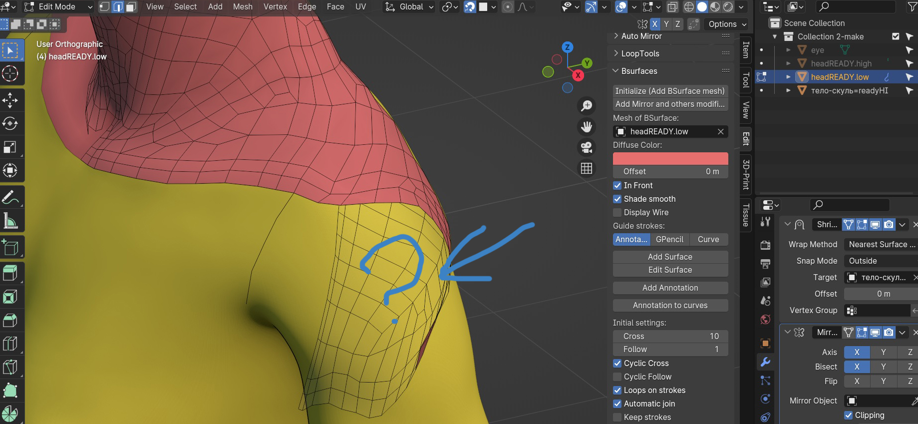

так может опять глупость спрошу или банальность....но все же, вот есть сабдив-модификатор....а в у модификатора мультирез есть кнопка ансабдив, которая типа модель "возвращает" к состоянию до применения сабдива.....так вот вопрос - это состояние точно такое же как до сабдива? никакого "скругления" , только при уменьшенном кол-ве полигонов не остается?
85
почему такой вопрос возник - просто если ставишь сабдив, и заходишь в режим редактирования, ты не видишь (например при сабдиве 1) конечный вариант сетки, те увеличенное кол-во полигонов, но ты можешь увидеть, как первоначальная сетка становится сглаженной!!! вот такого эффекта можно добиться, но не увеличивая кол-ва полигонов?
85
"он кэж" я знаю кнопку, просто для данного модификатора почему-то она не срабаывает (может где в настройках упрощение изображения стоит, хз) ...вот картинка для сравнения, сверху при откл сабдиве, потом включаю - снизу, но в режиме редактирования и там не видно "дробления" только гладкость сетки и равномерность......вот такой бы результат оставить, не разбивая полигоны на несколько....
85
фиг с мирроу - я еще не доделал. потом выставлю порядок нужный....ну видно же на картинке, что с вкл сабдив вертексы более равномерно распределяются по поверхности, нежели без него....может простым "релакс" попробовать сгладить? даст он похожий эффект?

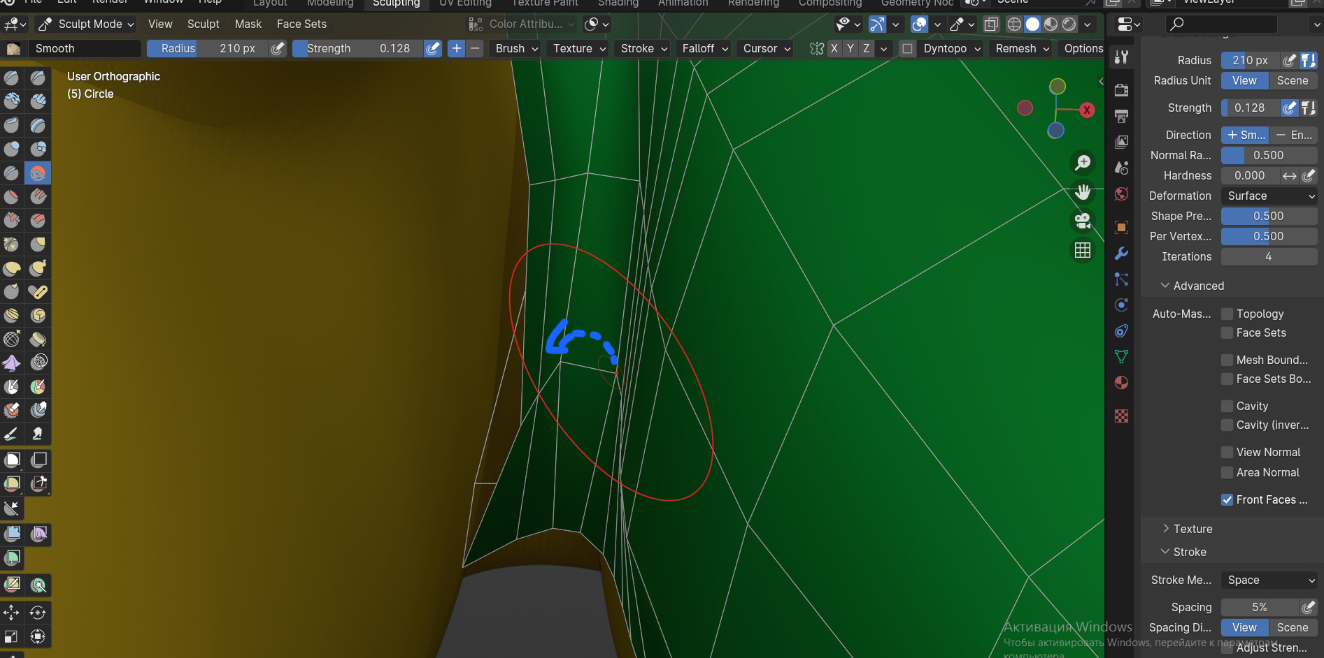

помните, некоторое время назад обсуждали здесь тему "коринфская колонна", решил вернуться к этой теме, благо в инете попалось видео как раз по монтажу данной колонны в блендере...начал осваивать и вскоре увидел вот такие "штуки", колонна сглаженная, но я пригляделся и увидел звезду из 6 ребер и вот эти места при приближении выглядят не так уж ровно и гладко....проверил по тутору, а там тоже звезда такая.....
как лучше тогда такие места делать , какой топологией?
здесь было сделано "инсерт"ом четырехугольников цилиндра и потом вдавливанием внутрь по нормалям....

Безымянный.jpg так ?
получается взяли цилиндр,сделали поддерживающие ребра по краям (верх и низ) цилиндра, потом два фейса вдоль нормалей вглубь вытащили? а потом по краям углубления, это фаской сделано? всмысле контрол+Б и 2 сегмента?

В общем так, но перед два фейса доль нормалей вглубь, была коррекция ребра, которое между этими двумя фейсами по длинне, чтоб сформировалась полусфера. А после коррекция уже этих двух фейсов, масштабом, по высоте и ширине.
Но это наиболее подробный и точный вариант, можно было обойтись не парой, а одним фейсом. И без всякой коррекции о которой я говорил выше.

аа, ну это коррет ребро понятно, чтобы "покруглее" была полусфера, ага.....я сейчас покажу, как я вчера уже после своего сообщения докумекал.....
причем исползовал даже шринкврап на высокополигональный цилиндр )))) чтобы круглее было

там где стрелка, я сделал только по сути 1 поддерживающее ребро в углублении, но не на поверхности цилиндра(ну как бы если брать бевел, то 1 сегмент), если добавить еще между ними ребра, типа острее будет просто?
и вот как выглядит тогда картинка
а вот так выглядит колонна без узоров, которые пока не делал еще
85
ПС там на картинке где стрелка зеленая я специально поддерживающее ребро отодвинул для наглядности, а так они очень близко к контуру (если брать инструмент скольжение, то 0.9 там значение)

Ну да так тоже можно, про что я говорил. Просто ребра посередине они как бы задают радиус, там не только для в падины, но и на месте где впадины нету. Там же тоже радиус, радиус самой колонны, и получается что он на участке между впадинами определяется всего двумя ребрами с фасской, что не точно, но визуально в большинстве случаев норм.
