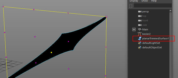

Сделал форму с curve и нажал Surface - Planar. Получилось то что на скрине. Все бы норм но как сделать чтоб ее полигоны выделялись? вместо них вертексы .

Сделал форму с curve и нажал Surface - Planar. Получилось то что на скрине. Все бы норм но как сделать чтоб ее полигоны выделялись? вместо них вертексы . Посмотреть вложение 230275
У вас получилась NURBS геометрия, конвертировать нужно в полигональную.
Присоеденяюсь по поводу конвертации, если что вот шпаргалка.
