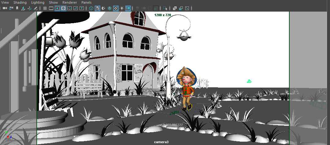

Болач
13
Нельзя ли растянуть полностью по вертикали, колонки меню расположенные справа Channel и Attribut box ? Боюсь без совета сам тянуть их мышкой, вдруг потом натворю чего.
Скрины постарался сделать чтоб вопрос был понятен )
