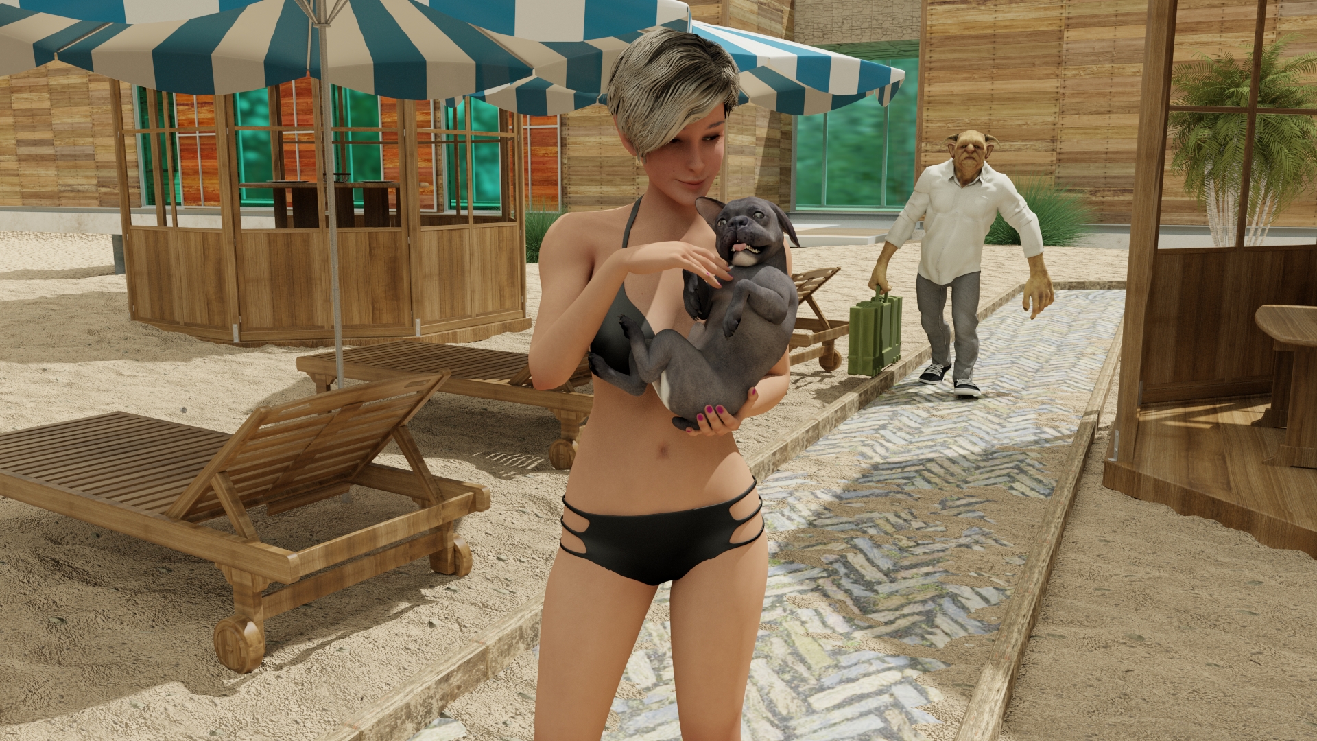

песок из субстанс шары. Вообще песок очень многосоставная тема и не понятная, я ему зернистости добавил щас. И транслюсенцию зонтам добавил, еще бамп на дорожке поправил. Не знаю даже, что с песком делать, этот хотя бы со следами.
текстурку беседки исправлю
327
спасибо.
Но мне так в лом лезть в дизайнер
может и так прокатит?
меня больше напрягают эти стекла с не понятной зеленью. Придется туда тоже имитацию жизни запихать
Песок в разы лучше теперь. Стекла да, не вписываются.. может картинки запихать за стекло.. или тонировку стекол зеркальную типа.. зеркальная тонировка должна прокатить, типа от солнечного воздействия спасает и тд..
А зачем? Может просто заблурить их по Зэд-Депзу? Фокус-то на персонажах нужен.

зеркала тоже что то должны отражать =) а там пустошь везде.
А как такой злостный расфокус?
лаадно пока анимация

Заблюришь, добавишь атмосферы и даста и нормально будет, если сильно напрягает поставь ХДРку только на них на отражение и все тут

Вот я в видосе показал, сфера там стоит специально для стекол отражали что б =)

да видать какой-то лес там не подходящий, видно деревья какие-то.
Надо что-то урбанистическое и стекла без транспарента

А по поводу стёкол, их если не блурить дефокусом, то проще (ну, мне кажется что проще) просто оставить их как есть, маску кинуть на них типа вирейского мульти-мэтта по обжект АйДи или по Материал АйДи. И уже на композе пробовать, подставлять туда разное, тока ЮВи пасс нужно тоже не забыть чтоб ложилось оно нормально.

Наверное, это хорошо для одной статичной картинки, а я же буду немного прокручивать камеру.
ХДРку подогнать и прокатит, как Миша сказал. Ой да можно и кафешечную мебель внутрь положить, до кучи
Как раз наоборот, для анимированной это лучше. Статичную можно и перерендерить если чего не понравится, а вот целую секвенцию перерендеривать не станешь же. Поэтому и хорошо иметь возможность на композе подставлять разное в эти окна, то одно попробовать, то другое, и выбрать что-то.
Думаю, один подход другому не помешает. Можно поставить ХДРИ, но окнам сделать маску по АйДи и пасс ЮВи взять на всякий случай. И если с ХДРИ получилось норм, то так и оставить. А если нет - то поковыряться немного в Нюке.

так в нюке отражения анимировать? что б эффект поворота был
так и сделаю, спасибо.
