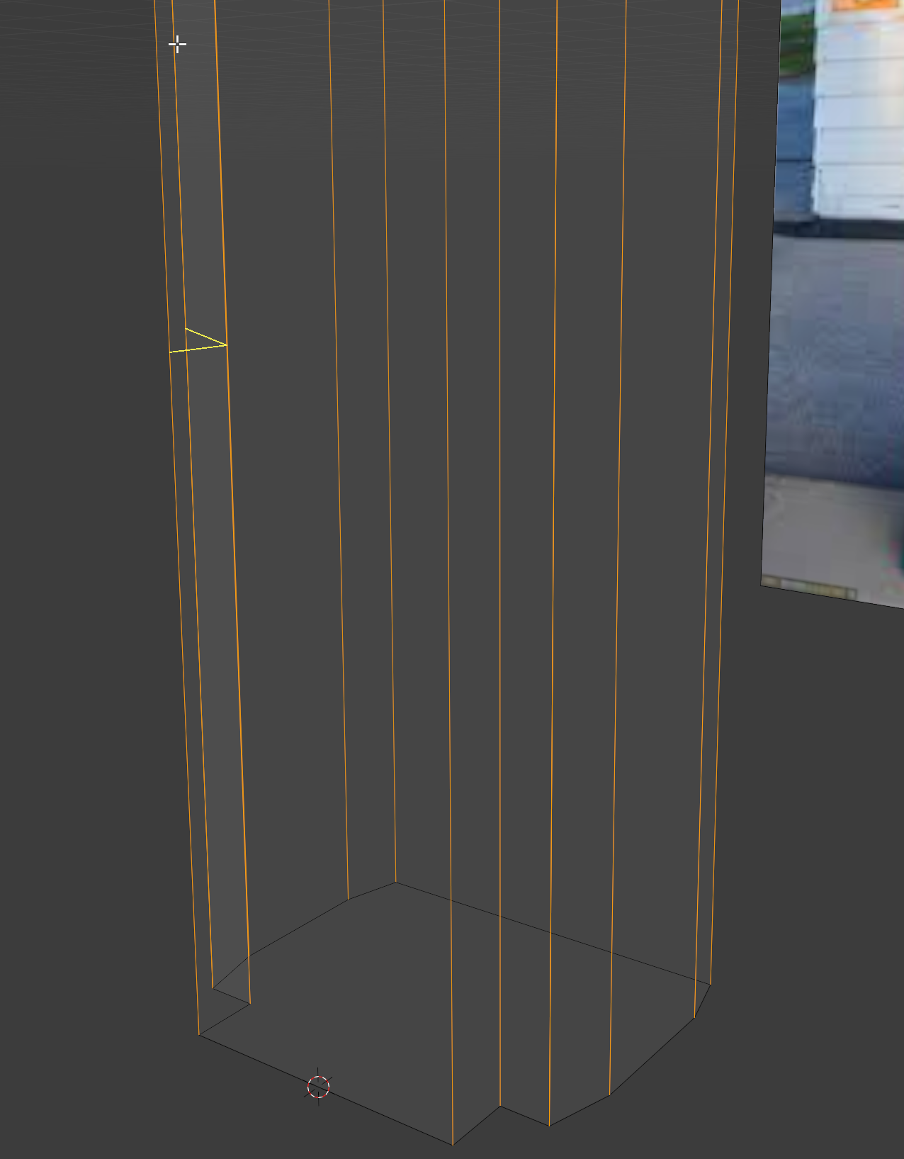

Здравствуйте. Подскажите, можно ли как-то увеличить ширину уже сделанного скоса? В самом начале через Bevel его сделал, но потом понял, что слишком узкий получился. untitled.blend1.png untitled.blend2.png
Steve Cherk
309
дык проще руками. Выделяешь один эджлуп и двигаешь вдоль оси Х. выделяешь другой эджлуп и двигаешь вдоль Y сколько надо
точность там уже в зависимости от фанатизма можно сделать. Ну в крайнем случае можно реф поставить какой-то как линию тут изобразили :)

Благодарю. Даже нашел, как описанное вами должно выглядеть https://blender.stackexchange.com/a/209388 . Но эджлуп упорно не хочет добавляться после того, как сделаешь скос. Untitled.jpg
37
Потому как у вас в верхней и нижней части куба многоугольник, а эджлупы не строятся через многоугольники.
Попробуйте верхнюю и нижнюю крышки разделить пополам:
Sanekum
68
Можно просто выделить этот фейс и нажать G два раза, единственное такой метод на сработает если есть несколько горизонтальных лупов на фаске
