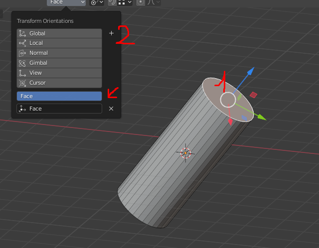

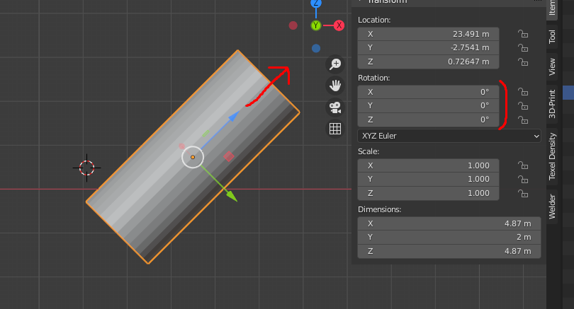

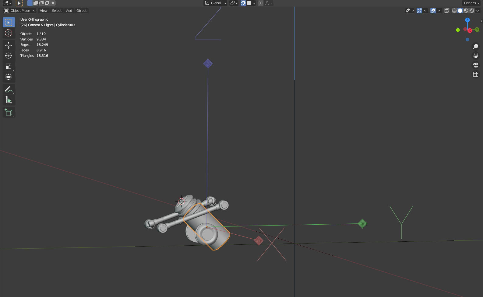

Здравствуйте, подскажите пожалуйста, как выровнять координатные оси обьекта перпендикулярно его расположению? После применения All Transforms оси координат выглядят так. Alt + L R и т.п пробовал не помогло. Информация о первоначальном положении объекта уже утеряна как быть

Здравствуйте, подскажите пожалуйста, как выровнять координатные оси обьекта перпендикулярно его расположению? После применения All Transforms оси координат выглядят так. Alt + L R и т.п пробовал не помогло. Информация о первоначальном положении объекта уже утеряна как быть Посмотреть вложение 294162
Ну собсно для этого трансформации и применяют, но если очень нужно можно создать локальную систему координат, выделив например этот полигон и нажав +
