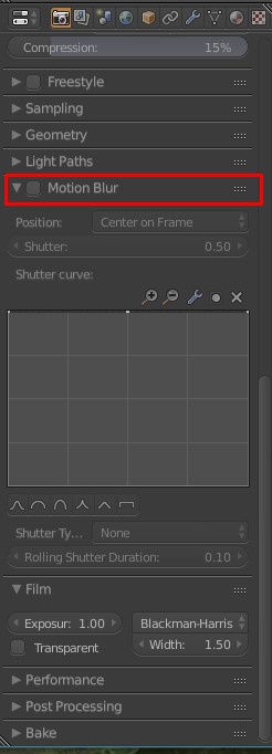

Здравствуйте, при рендере анимации возникла проблема. Создаю облет камеры вокруг объекта (дом). При облете окружающая среда размывается (как от быстрого движения) четким остается только дом, как это исправить? Мне необходимо, чтобы окружающая среда на переднем плане была в фокусе. Рендерилось по кадрам в формате png. Прикладываю два разных кадра и настройки камеры.
